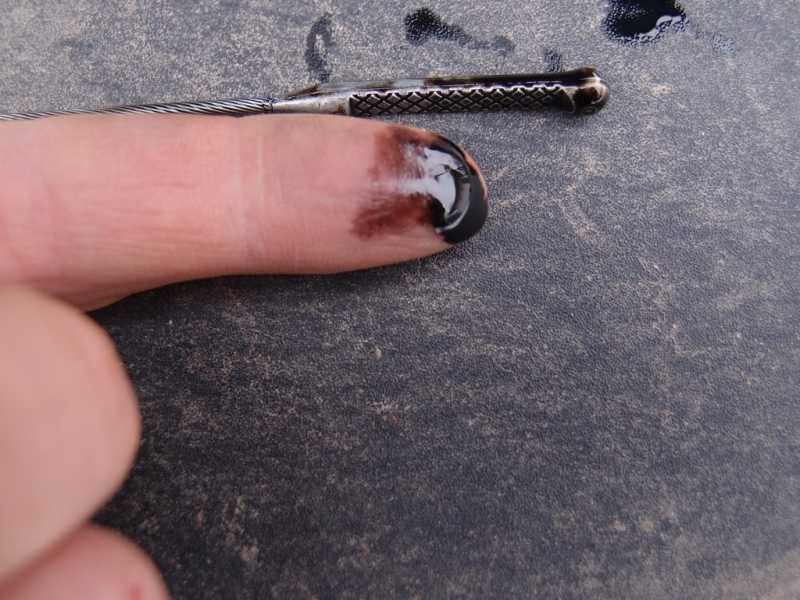

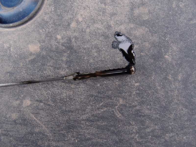

Also das Öl sieht eben so aus, wie es nach 30 tkm aussieht. Schwarz, aber ich denke es könnte schlimmer sein, immerhin glänzt es noch. Aber raus muss es jetzt auf jeden Fall. Ob da jetzt Diesel drin ist weiß ich nicht, das Probieren gibt immer so schwarze Zähne
Aber der Ölstand ist genau Mitte Meßstab, habe noch nie aufgefüllt und von daher denke ich, dass alles im grünen Bereich ist.

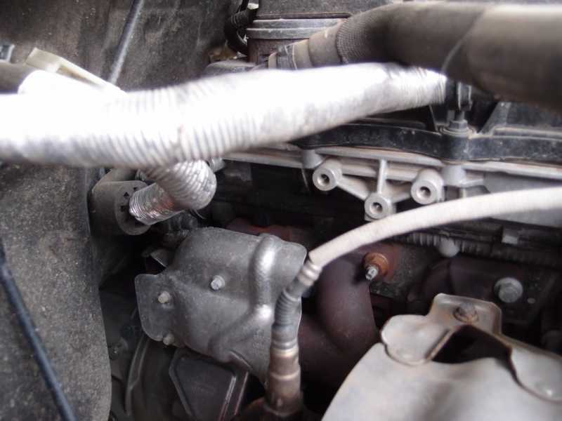

Aber ich habe gerade entdeckt, dass an dem Motorgehäusedeckel oben Öl rausschwitzt
. Das ist ja nicht so wirklich schön

hi markus,
meine ws macht mir gratis (kostet normalerweise 10eur extra) eine oelanalyse bei wechsel.
dabei wird wasser/diesel/russ/abrieb prophylaktiech gecheckt bevor was passiert
navara zeigt das naechste service am km-zaehler beim starten an & optisch schauts immer gesund (goldgelb) aus - also recycling im rasenmaeher & schneefraese
lass mal eine analyse machen - vllt hast ja beginnende probleme ?

Wenn ein Öl nach längerer Laufzeit noch goldgelb ist würde ich mir eher gedanken machen.
Das Öl hat ja auch die Aufgabe den Schmutz in Schwebe zu halten, damit sich kein Ölschlamm bildet. D.h. ein schwarzes Öl nach ein paar tausend km ist ein gutes Zeichen!
