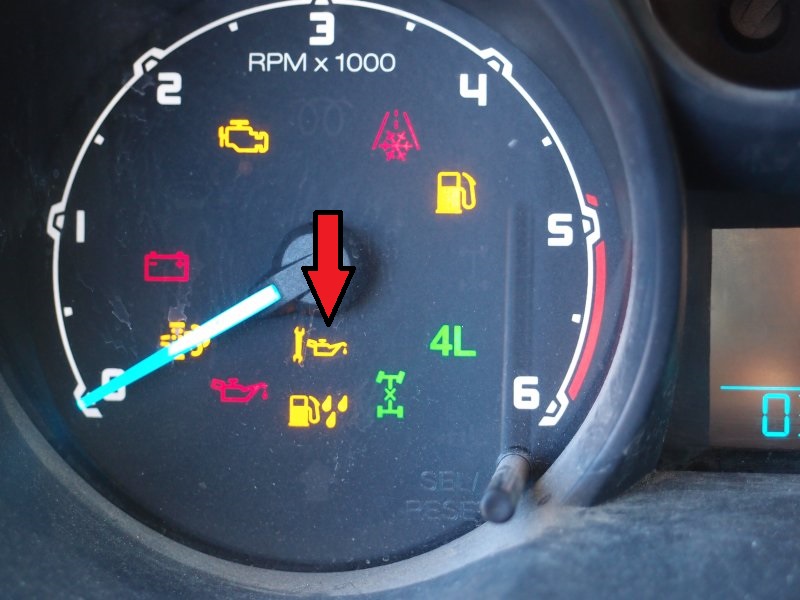

also heute erster Servicetermin. Unglaublich aber wahr, der Ranger hat doch eine Serviceintervallanzeige. Ging erst bei 30118 km auf dem Werkstatthof an :huh: .
Es ist die Anzeige direkt unter der Mittelachse des Drehzahlmessers. Könnte schwören früher leuchtete die beim Starten nie auf.
