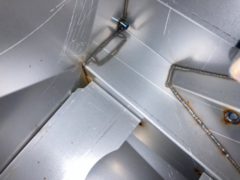

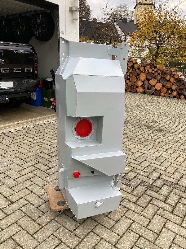

So, am Freitag kommt der Long Ranger Tank rein in die Black Pearl. Auf euer Anraten hin habe ich ihm letztes Wochenende noch 2 kg Dinitrol Unterbodenschutz gegönnt.
Hier noch Impressionen von innen:

Ist der Rost innen kein Problem?
14 Nov 2023 17:17 #7
OffRoad-Ranger antwortete auf Tankerweiterung Ford Ranger Bj. 2022
das ist kein Rost, das sind Anlauffarben oder Brandmarken vom Schweißen.
Das sah bei meinem Long Ranger genau so aus.
Da kommt Diesel rein und verhindert Rost.

Heute wurde mein Long Ranger Tank eingebaut. So einfach, wie die Ford-Vertragswerkstatt es sich vorgestellt hatte, war es wohl am Ende doch nicht. Es mussten Umbauarbeiten an den Halterungen vorgenommen werden, die alten wurden teilweise abgeflext. Der Tank musste mehrmals wieder ausgebaut werden, bis schließlich alles passte.
Gesamtaufwand ca. 5,5 Stunden, Kosten rund 500 € brutto. Bin soweit zufrieden.
