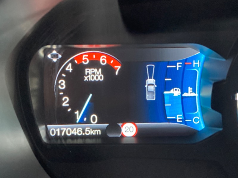

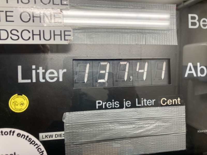

Jetzt aktuell mal die Tankanzeige getestet. Das Ergebnis ist erschreckend. Die Tankanzeige zeigte halb voll, beim Tanken gingen 137,4 Liter rein in den 140 Liter Tank. Keine Reserveanzeige - nichts. Jetzt geht es an die Fehlersuche.
