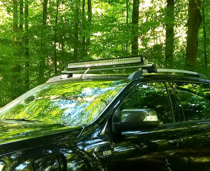

Wenn es unbedingt eine LED Bar auf dem werden soll, wie wäre es denn mit so einer Lösung?
30 Dez 2017 17:04 #9 von Zwetschge
Zwetschge antwortete auf Aufbau für Arbeitsscheinwerfer
Ich denke ich bin da auch relativ feinhörig was Sowas angeht. Aktuell fahre ich mit Dachkorb (Bild) das sind extreme Windgeräusche die da entstehen aber die andere Lösung hatte tatsächlich nichts...
30 Dez 2017 19:34 - 30 Dez 2017 19:35 #10 von Andy900
Andy900 antwortete auf Aufbau für Arbeitsscheinwerfer
@zwetschge
wie hast du die Stromführung bei der Whisbar gelöst, Relais, Plus angezapft etc.?
