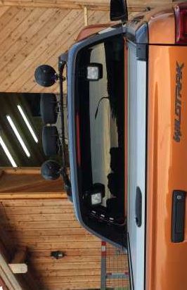

12 Mär 2018 20:56 - 12 Mär 2018 21:20 #22 von Grizzly Baer
Grizzly Baer antwortete auf Aufbau für Arbeitsscheinwerfer
Ich hab es nun so umgesetzt:
Meinem Empfinden nach keine erhöhten Windgeräusche, auf Verbrauch achte ich nicht sonderlich. Ich bin zufrieden :lol: Danke nochmal an alle für ihre Meinungen und Erfahrungen! :)

13 Mär 2018 11:32 #23 von Ranger OD
Ranger OD antwortete auf Aufbau für Arbeitsscheinwerfer
Coole Lösung. :cool_schild
Der XLT Bügel ist ja geradezu prädestiniert dafür. :daumenhoch:

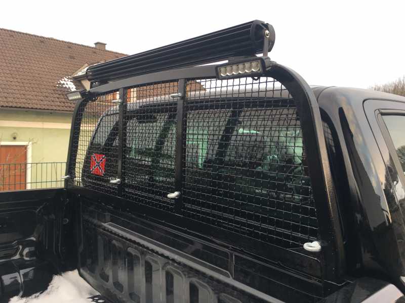

20 Mär 2018 18:29 - 20 Mär 2018 18:33 #25 von Sancho-USA
Sancho-USA antwortete auf Aufbau für Arbeitsscheinwerfer
geht auch am original WT Bügel:
Hier kann man 2 Kunststoffabdeckungen unter dem WT Bügeg abschrauben, ein Loch hinenbohren und die Scheinwerfer befestigen. Um Kratzer o.ä. zu vermeiden, empfiehlt sich eine Gummi -Unterlegscheibe.
