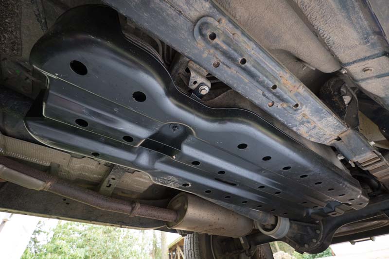

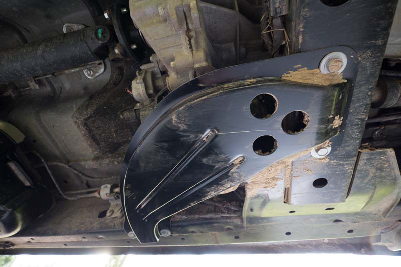

So hier die Bilder
Tank
der Schutz ist aus Hartplastik
dann der Schutz an der linken Seite fuer das Verteilergetriebe, Fahrtrichtung ist nach links
hat auch schon Sandkontakt gehabt, diesmal von der anderen Seite, Fahrtrichtung ist nach rechts
und dann der Schutz vorne, Verlaengerung Original-Motorschutz
wird mit zwei zusaetzlichen Schrauben befestigt und vorne in den originalen gesteckt und verschraubt
das wars Joerg
Tank

02 Mär 2014 17:43 #5
von U Corsu
U Corsu antwortete auf Original Ford Unterboden Bleche zum Nachruesten
Super!
Das ist mal ein sehr sinnvolles Zubehör für sehr wenig Geld...

Noch ein kleiner Hinweis, wenn Du so im Sand gespielt hast sollte der U-Fahrschutz kurz runter, da verfängt sich sehr viel Sand der die Belüftung und Kühlung der Agregate stört.
Ich hab nach dem ersten mal Karenz hier auf dem Hof ne halbe Sandkiste gehabt...
Stephan

@Stephan,
der Sand hat sich schon wieder verabschiedet, war sehr locker und ist sofort aus den Schlitzen und Loechern gefallen.
