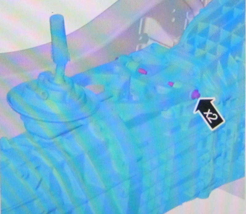

Am Getriebe oben, ungefähr mittig sind eine Schraube lunks und rechts. Die halten das "Schaltgestänge". Wenn die Schrauben lose sind, kommt es oben zu Problemen. Also da mal nachsehen (lassen).

06 Jun 2024 08:30 #3
von p.rauch
p.rauch antwortete auf Automatik: Anzeige Armaturen und Anzeige Wahlh.l weichen ab, kein man Schalten
Folgende Benutzer bedankten sich: maxflora

das Automatikgetriebe ist anders aufgebaut. Die beiden Schrauben, die sich da gerne Lösen gibt es da nicht. Wenn ich mich recht entsinne, wird das Automatikgetriebe mit einen Schaltzug angesteuert. Ich finde aber es klingt plausibel das die Schalteinheit einen Fehler hat, da diese ja das richtige Signal ausgibt und nur manuell und die Kontrollleuchten nicht funktionieren.
