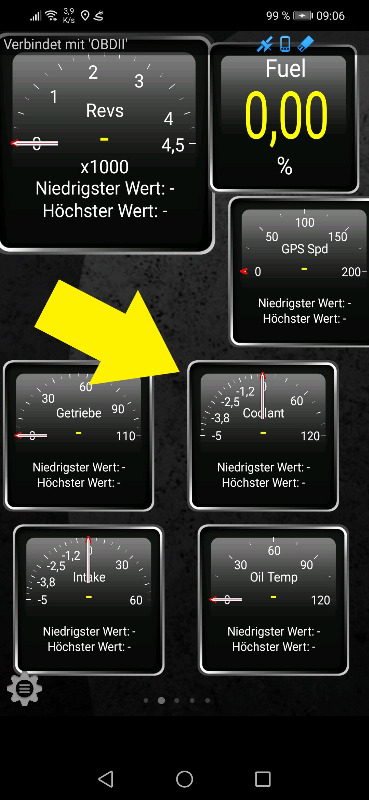

Denkst du, die interne Anzeige über das Check-Menü im Cockpit ist hinreichend genau in der Anzeige?
Forscan ist vorhanden, aber wo finde ich da den Kühlmittel-Temperatursensor?
So fit bin ich nicht damit...

ich bin mir nicht sicher ob die Anzeige die du im Service Menü deines Cockpits siehst nicht eine schon berechnet und geglättete ist.
In Forscan ist sie eigentlich in Realtext beschrieben unter dem Modul PCM.
Da gibt es einmal die Sensor Spannung und auch die Temperatur den genauen Parametername müsste ich selbst schauen.
Oft heisst sie ECT... für Engine coolant temperature..

Wanderer schrieb: Ok, Danke.
Denkst du, die interne Anzeige über das Check-Menü im Cockpit ist hinreichend genau in der Anzeige?......................
egal, unter welchen Bedingungen der Motor arbeitet, zeigt mir das Schätzeisen immer die Mittelstellung ( nicht Finger)
Über OBD sieht man, wie sich die Temperatur unter Last, am Berg etc. verändert
Gruß Thomas
