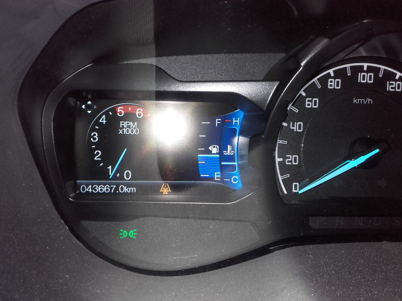

Moin zusammen,
ich habe schon länger den Eindruck, daß mein Ranger lange braucht, um Betriebstemperatur zu erreichen. Außerdem steigt der Verbrauch bei Temperaturen unter ca. 5°C gefühlt stark an.
Gestern bei ca. 0°C Außentemperatur bin ich nach ca. 30km BAB mit 120 km/h im Auto bei laufendem Motor sitzengeblieben und habe die Temperaturanzeige beobachtet. Nach wenigen Minuten begann die Anzeige sichtbar zu fallen.
Bei Schleichfahrt im 1./2. Gang erreicht der Motor auch nach einer Stunde nicht die Betriebstemperatur. Zumindest, wenn man der Anzeige Glauben schenken darf. Die Temperatur erreicht dann gerade mal den ersten Strich ganz unten, aber nicht mehr.
Der Verbrauch liegt derzeit im gemischten Betrieb bei 11 Liter, im Sommer bei 10 Liter auf 100km.
Ist ein Thermostat defekt oder verhalten sich eure Autos genauso?
Das Bild habe ich nach der BAB-Fahrt aufgenommen, nach 5 Minuten mit laufendem Motor auf dem Parkplatz.
Die Anzeigen sind doch heute alle "geschönt" bzw. "geglättet", um den Fahrer zu beruhigen. Der soll doch kleinere, normale Schwankungen gar nicht mitbekommen.

Letzte Woche war ich wieder um Null Grad C unterwegs, BAB und Landstraße.
Die Temperatur des Kühlwassers schwankte von 73 - 79 °C . Die Anzeige reagiert mit fallendem Balken recht empfindlich bei Änderungen von 1-2 Grad. Will heißen, die Anzeige auf meinen Bildern oben entspricht etwa 75°C.
Im Checksystem im Mäusekino kann man sich die tatsächlich gemessene Wassertemperatur anzeigen lassen.
Ich hätte stabile 80 Grad erwartet.
Nebenbei geht der Tacho auf der BAB um 5 km/h vor gegenüber internen, gemessen Geschwindigkeit.
Nur so als update...
Der Thermostat wurde ja im letzten Jahr überprüft...

na etwas seltsam ist das schon. Das Kühlwasserthermostat geht langsam ab etwa 97°C auf und ist vollständig offen ab etwa 102 °C.
Der Kühllüfter läuft dann in der ersten Stufe das bedeutet Viscokupplung hat noch etwas Schlupf.
Jetzt kommt es zu folgendem Effekt wenn sich das Thermostat im Öffnungstemperaturbereich bewegt wird durch das kälter werdende Kühlwasser es wieder geschlossen. Wasser erwärmt sich wieder Thermostat geht wieder auf usw.
Jetzt kommt der zweite Effekt dazu kalter Fahrtwind und bei 120 km/h ist das schon jede Menge Luft die da durch den Kühler und Motor rauscht was bedeutet das das Fahrzeug natürlich gekühlt wird und eigentlich sollte das Thermostat hier jetzt zu sein.
Zur Anzeige ist zu sagen da kann man auch einen Würfel nehmen diese hat fest Intervalle und spiegelt nur in etwa der Temperatur wieder.
Besser ist man schaut sich den Sensor direkt über Forscan an
linuxstevie
