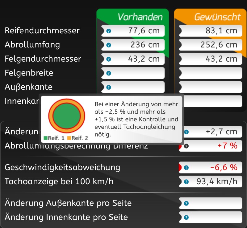

Grad mal mitm TÜV gesprochen, also Abrollumfang darf max 1,5% sein, hier sind wir bei ca +7,4%... geht nicht wegen ABS/ESP, Abgasgutachten wäre nötig...
Da frag ich mich aber wie es anscheinend manche und die Tuner eingetragen bekommen? Da gibts ja noch deutlich größere Räder .... 305er usw... wie geht das?!

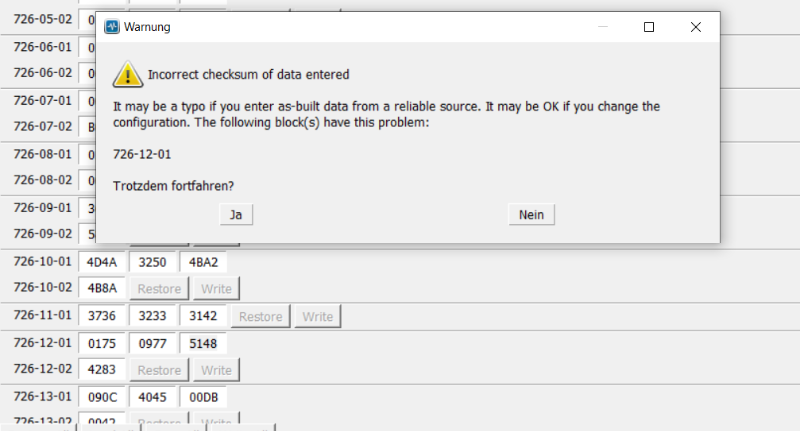

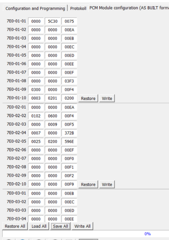

RolandB schrieb:
Trail-Seeker schrieb: Wo hast Du diesen Wert eingegeben in ForScan?
Laut den Quellen aus Australien müssen zwei Werte geändert werden bei 285/70 R17 Bereifung.
Für den Tacho: BCM 726-12-01 xxxx 0977 xxx
Für den Kilometerzähler: PCM 7E0-01-01 xxxx-6298-xxxx (Dein Hex Wert von 09DC ist demnach im Dezimalsystem um eine Zehnerpotenz zu klein.)
Hallo Trail-Seeker
Hallo zusammen
Habe nun den Wert von Trail-Seeker eingegeben und keine Fehlermeldung mehr :daumenhoch:
Die Abweichung gemäss meinem GPS auf dem Smartphone beträgt 2-3km/h
Was mich jetzt aber stutzig macht, bin ich der einzige der dieses Problem hatte? denn der Hex Wert ist ja komplett falsch, somit auch die Formel??
Auch habe ich von der Änderung des KM Zählers zum ersten mal gehört/gelesen, macht aber Sinn diesen auch zu ändern.
Hallo, wenn ich bei BCM den 0977 Wert eingebe, kommt auch ein Fehler. Ist das normal?
Bei PCM - muss ich in der ersten Zeile anstelle von 5C30 dann 6298 eingeben, richtig?
Grüße!
15 Nov 2019 12:09 #80 von Range-Rider
Range-Rider antwortete auf ForScan und 285/70 R17
Richtig.

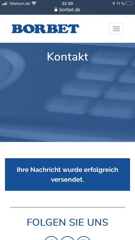

Mach doch bitte mal Bilder am Tag von der Kombination, auch mal eines wo man die Reifengröße noch erkennen / lesen kann.
Ich hab auch mal Borbet wegen dieser Reifen-/Felgenkombination angefragt.
