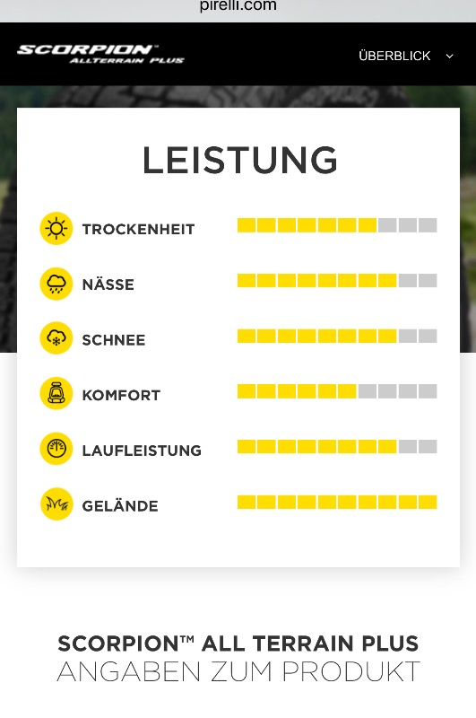

Ich empfinde es eher wie Pirelli es angibt:
Leider gibt es den nur bis 275...
Meine Cooper S/T sind von 2016, denke im Winter trotzdem schlechter...
Der Cooper AT3 sagt mir so garnicht zu, ist mir zu „weichgespült“.
