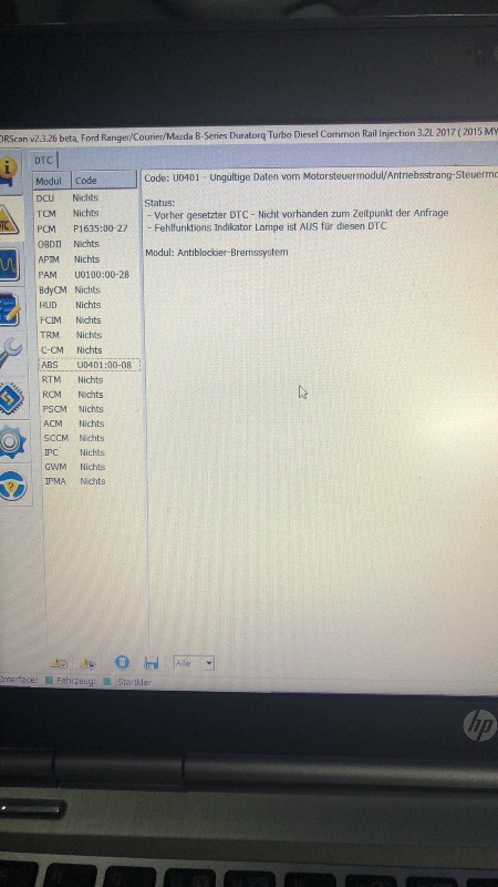

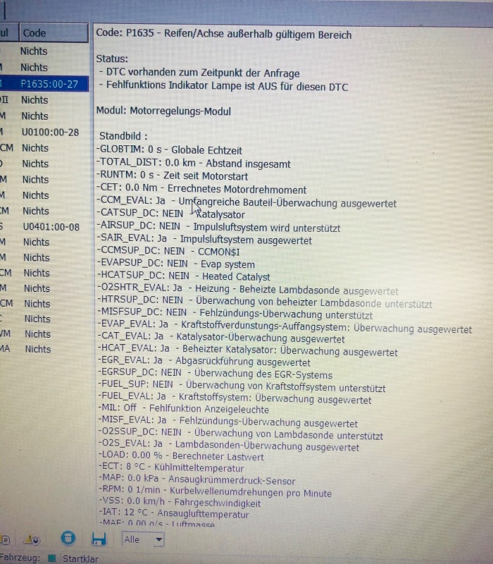

Die Änderung im PCM verursacht aber diverse Fehlercodes, im PCM, im PAM und im ABS.
Also einfach weglassen. Dann ist auch alles wieder Fehlerfrei und die Tachoanzeige passt auch.

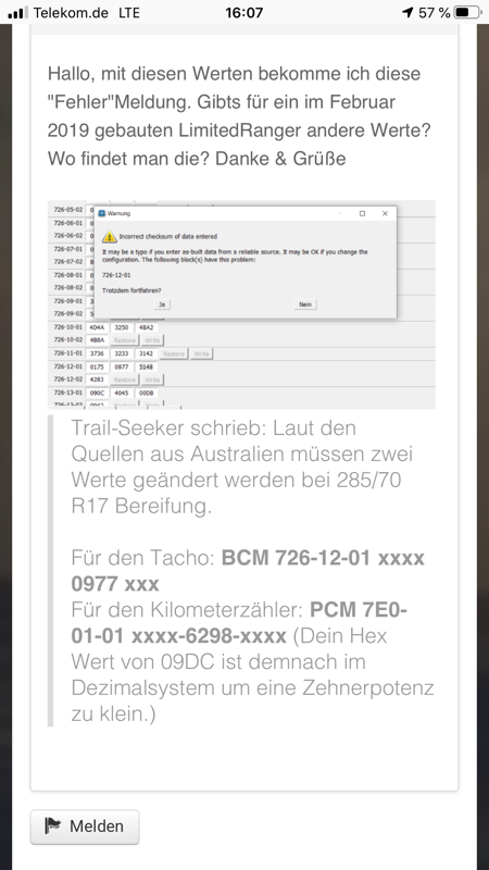

RolandB schrieb:
Trail-Seeker schrieb: Wo hast Du diesen Wert eingegeben in ForScan?
Laut den Quellen aus Australien müssen zwei Werte geändert werden bei 285/70 R17 Bereifung.
Für den Tacho: BCM 726-12-01 xxxx 0977 xxx
Für den Kilometerzähler: PCM 7E0-01-01 xxxx-6298-xxxx (Dein Hex Wert von 09DC ist demnach im Dezimalsystem um eine Zehnerpotenz zu klein.)
Habe nun den Wert von Trail-Seeker eingegeben und keine Fehlermeldung mehr
Auch habe ich von der Änderung des KM Zählers zum ersten mal gehört/gelesen, macht aber Sinn diesen auch zu ändern.

Bei 285/70R17
Wert im BCM 0977
Wert im PCM 6298
Das PCM nimmt diesen Wert nicht bzw. setzt diverse Fehlercodes.
Ranger LTD Automatik von 2017
BCM geht, Tacho passt.
PCM geht nicht, km-Zähler und Verbrauch passt also vermutlich nicht.

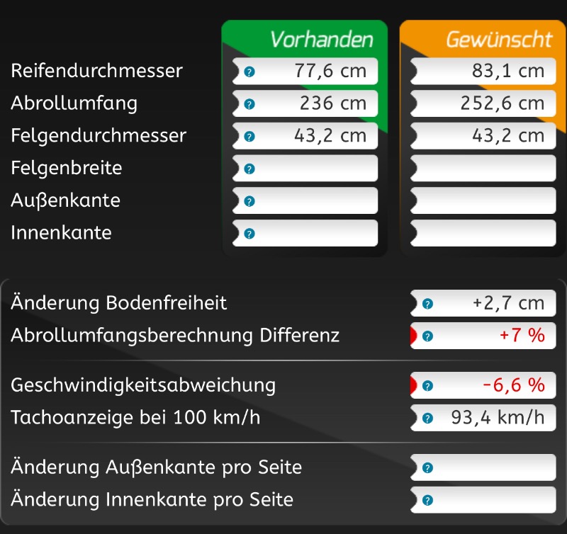

ich soll meinen neuen Mitten Oktober bekommen. Er soll auch 285/70R17er Schlappen bekommen. Wenn ich mir meine ansehe (265/65R17), dann wüsste ich nicht, wo 1,4cm mehr Querschnitt schleifen sollte.
Das sind fast 6cm mehr Durchmesser, wie kommst Du auf 1,4cm?
