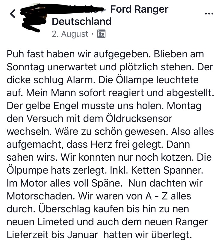

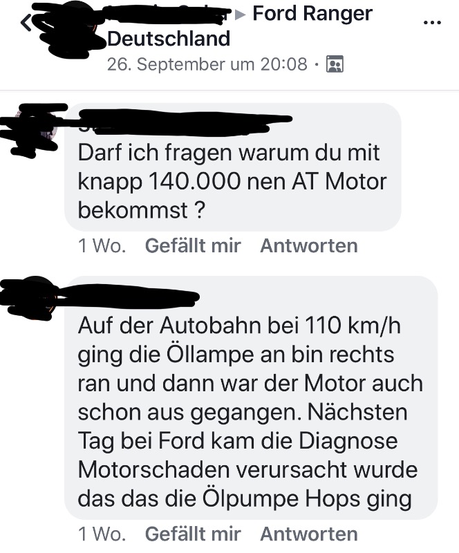

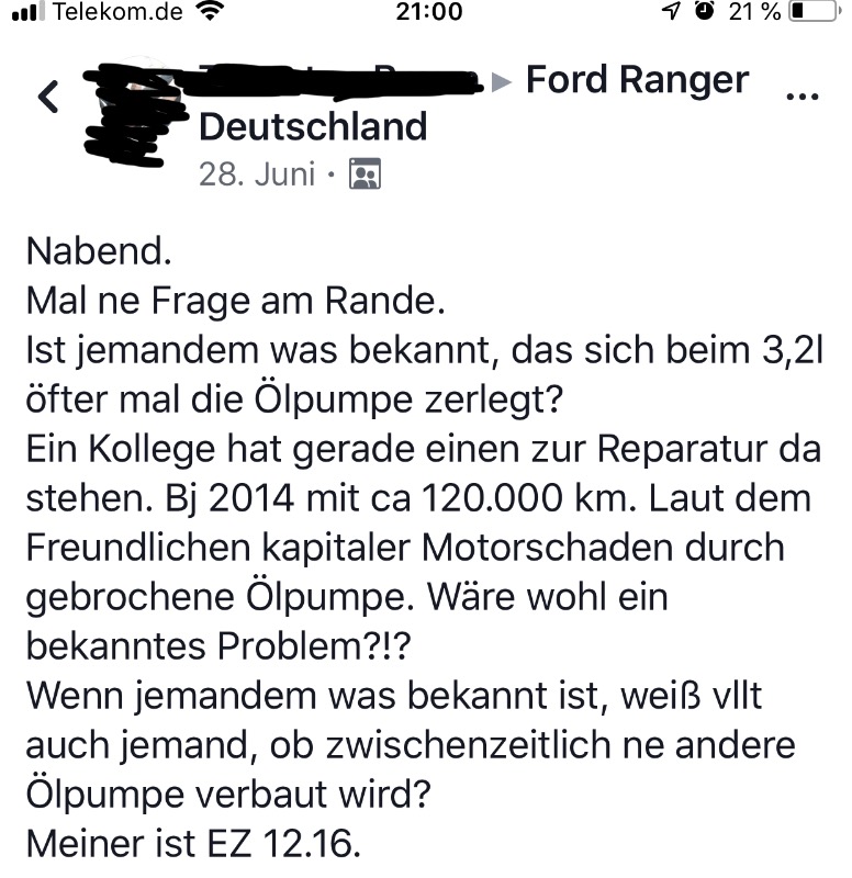

Vielleicht besteht ein Zusammenhang. Das eventuell die Ölpumpe dann doch das Öl zieht, aber dennoch Schaden nimmt.
Also für mich ein zusätzliches Argument den Ölwechsel selbst zu machen. Also Ölfilter raus und Öl kurz ablassen und dann gleich wieder auffüllen.

Aufmerksam geworden darauf bin ich durch dieses Video:
Der Mann macht einen Ölwechsel und spricht darüber, dass man das Öl nicht zu lange auslaufen lassen soll.
Sonst gebe ich nicht soviel darauf was man so auf Youtube hört, aber der macht schon einen sehr professionellen Eindruck.
Übrigens sagt er auch (in den Kommentaren), dass die Problematik auch auf den 2.2 Liter Motor zutrifft.

Bei meinem steht die Ablasschraube immer ca 30min offen, bis die anderen Arbeiten wie Öl-Luft und Innenraumfilterwechsel erledigt sind. Gab noch nie Probleme.
Aber gab´s da nicht mal ne Aktion, wegen brechender Ölansaugleitungen, bei der in der Ölwanne eine zusätzliche Halteschraube gesetzt wurde?
