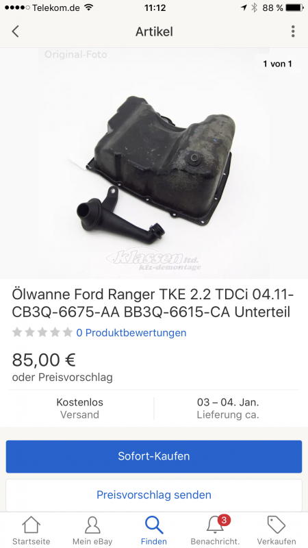

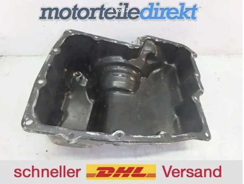

So, hab mal auf Ebay die Ölwanne eines 2.2er Ranger gesucht um zu gucken ob da drin irgendwas ist, was den Rückfluss verhindern könnte...
FEHLANZEIGE!!!
Kann mir daher beim besten Willen nicht vorstellen, dass es an der Wanne liegt!
Was ich aber noch in Erfahrung gebracht habe, ist dass sich mit Bau des Facelift die Ölwanne bzw die Teilenummer geändert hat...
Ggf doch eine andere Ölmenge als die 8,6 Liter vom Vorfacelift?
Neue Teilenummer ist: 1890274
FEHLANZEIGE!!!
