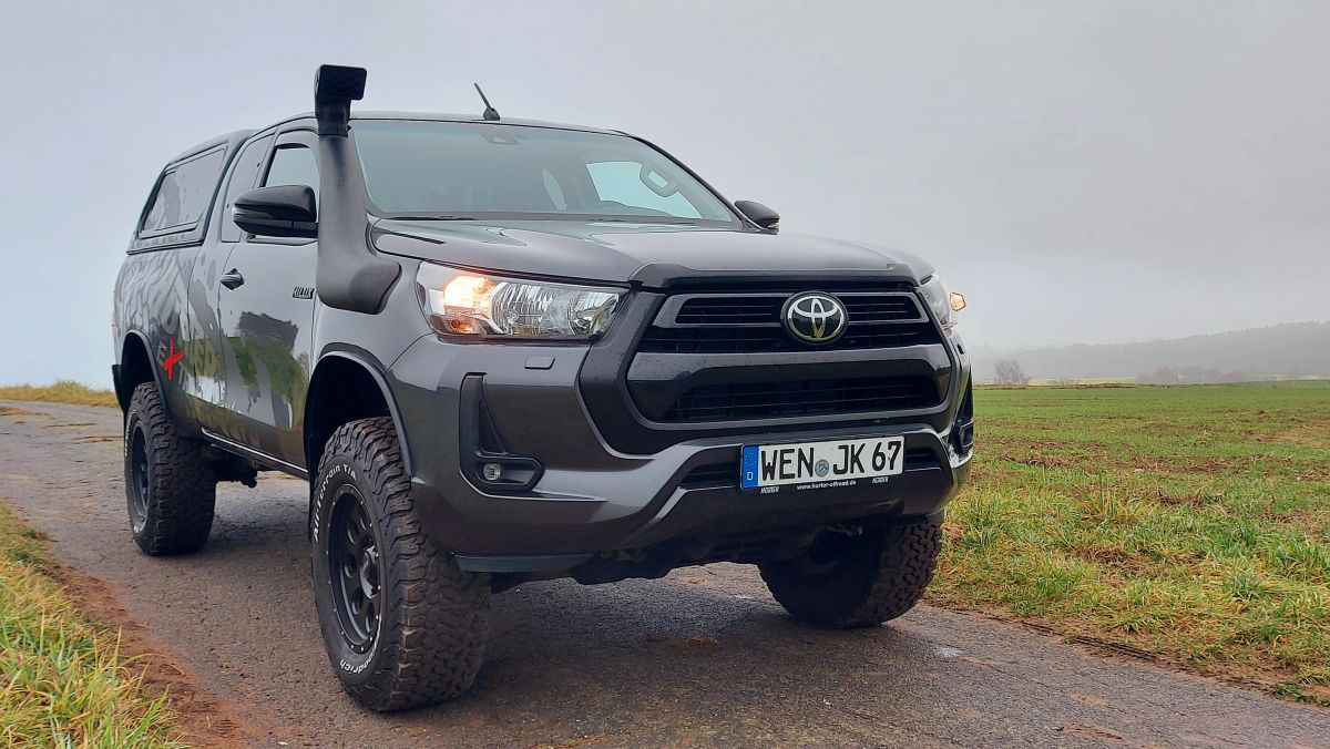

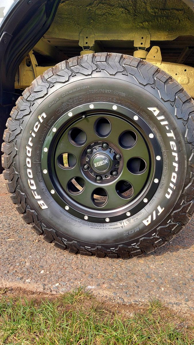

3Die Übergabe nach der Messe klappte problemlos, die genaue Story würde zu weit führen – es soll ja mehr der Hilux im Vordergrund stehen. Ausgestattet mit ein paar Umbauten ist er optisch schon mal sehr schick geworden, einzig der Schnorchel fehlte am Anfang noch – die Lieferschwierigkeiten momentan betreffen eben auch die Zubehörindustrie. Ansonsten hat er ein Ironman-Fahrwerk bekommen, dazu einen kleinen Bodylift mit 3 cm. Somit ist genügend Platz für die 285/70 R 17er Reifen, die auf den nagelneuen Hurter-Felgen aufgezogen sind, die es bei Andi seit Kurzem gibt und die auf meinem Hilux quasi eine Premiere sind. Mit der Messe-Folierung fahre ich gern Werbung.

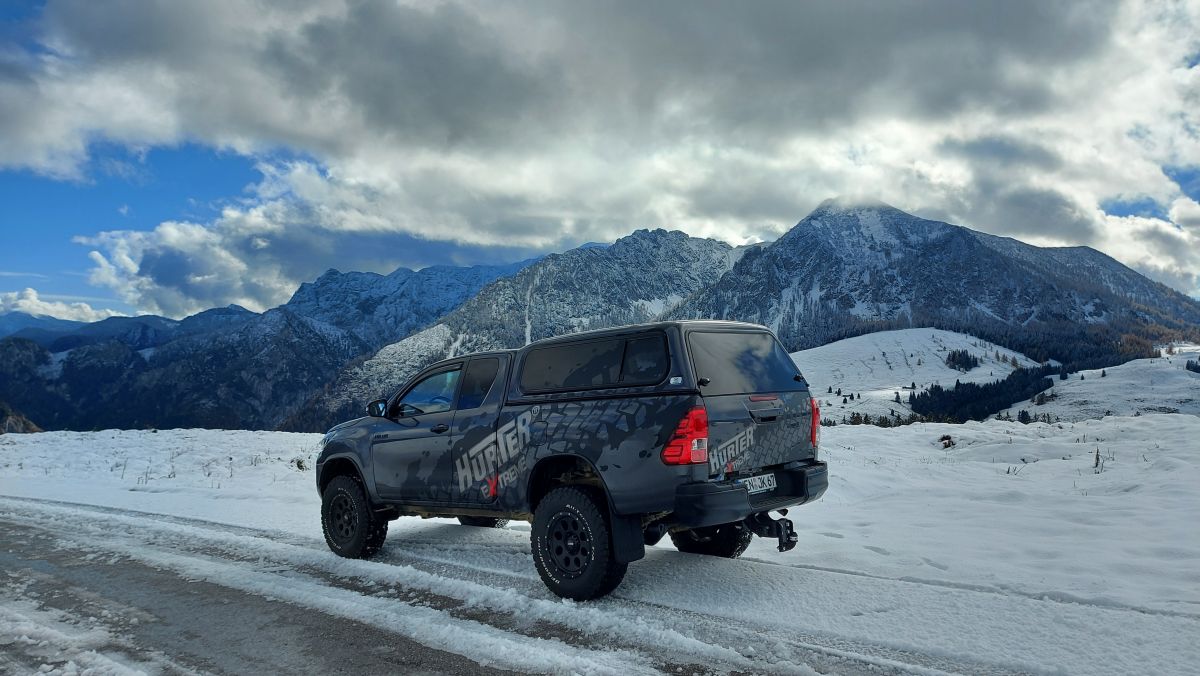

Toyota Hilux UmbauDa ich auch diesen Hilux auf Touren wieder als rollendes Hotelzimmer nutzen werde, bekam der XtraCab wieder ein Hardtop, und da ich mit ARB immer gute Erfahrungen gemacht habe, wurde es eben wieder so eins. Eine Adapterplatte legt die AHK etwas tiefer – schön ist was anderes, aber leider nötig, bedingt durch die Höherlegung. Vielleicht gibt es da mal etwas optisch gefälligeres, im Gelände ist die Platte doch sehr hinderlich, da sollte man sie abschrauben. Alle Chromteile wie Kühlergrill, Türgriffe, Heckklappengriff und Hilux-Schriftzug wurden schwarz lackiert, was auf jeden Fall gefälliger aussieht als das Chrom. Die Ladefläche ist mit einer neuartigen Gummibeschichtung versehen, sehr robust und gleichzeitig ein guter Rostschutz, eine Laderaumwanne ist nicht mehr erforderlich. Noch eine robuste Antirutschmatte draufgelegt und die Ladung ist auch gut gegen Verrutschen geschützt.

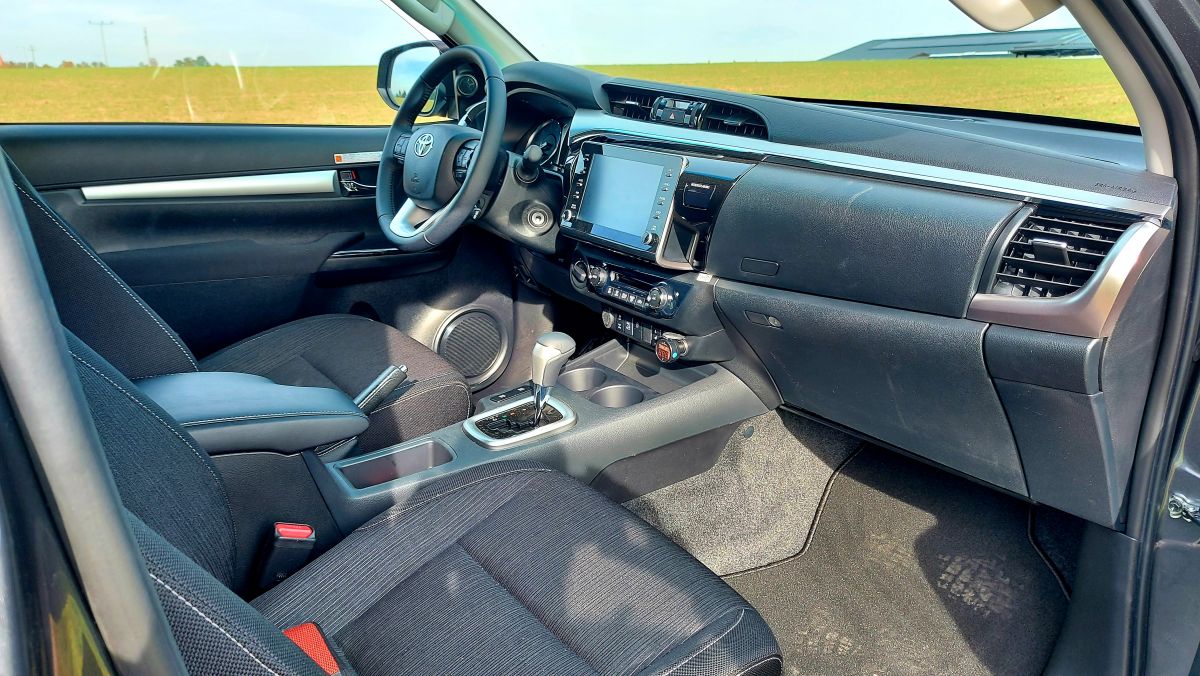

Toyota Hilux InnenausstattungComfort heißt mittlerweile bei Toyota nicht, dass man die Fenster per Hand kurbeln muss. Auch diese Ausstattung hat eigentlich alles an Bord, was man braucht, dazu noch einige elektronische Helferlein, die eben mittlerweile Standard und vorgeschrieben sind. Wer elektrisch verstellbare Ledersitze, mehr Elektronik und mehr Entertainment haben möchte, der nimmt dann eben den „Executive“ oder das Top-Modell, den „Invincible“. Die einfachste Version, der „Duty“, ist speziell für Handwerker auch als Single-Cab bestellbar.

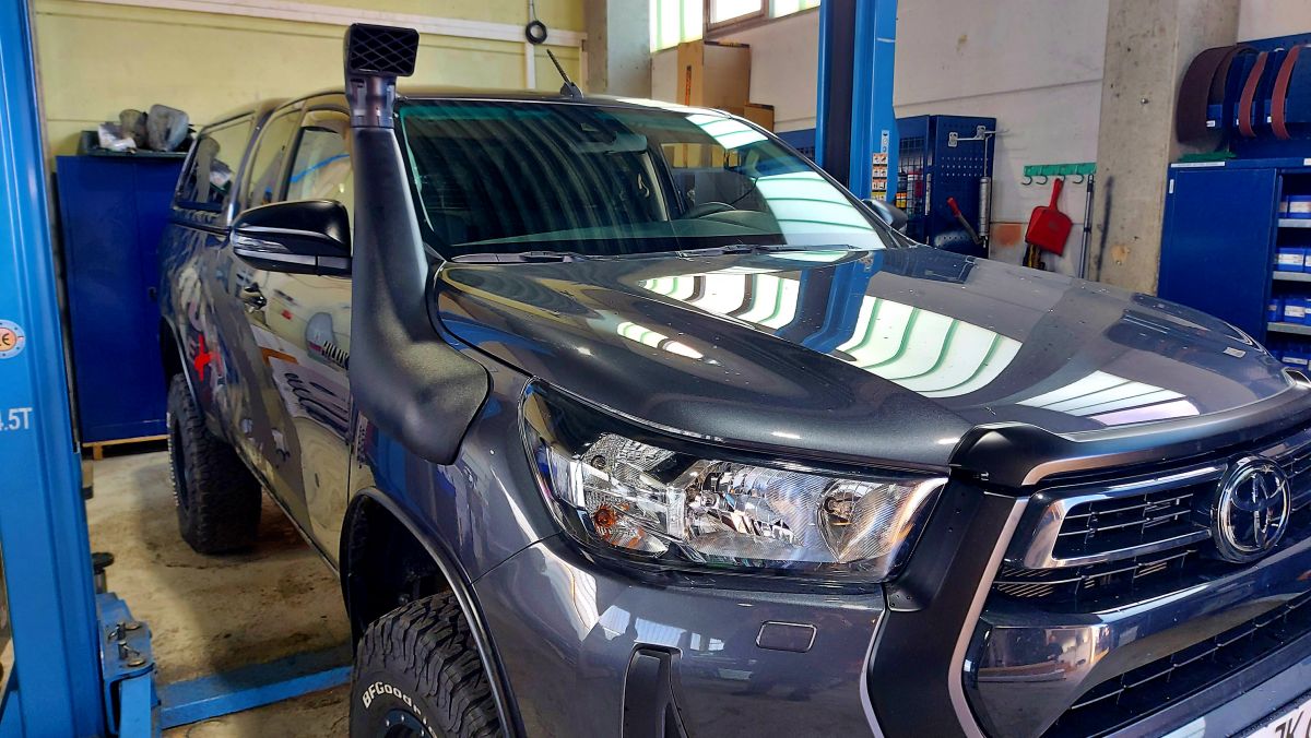

13Zurück aus Österreich, war inzwischen auch der Schnorchel bei Hurter-Offroad angekommen. Grund genug, den nächsten Roadtrip nach Leutkirch ins Allgäu zu unternehmen! Während wir mit Andi und Isabelle Hurter gemütlich beim Frühstück saßen, haben die Jungs in der Werkstatt den Bravo-Schnorchel angebaut, mit mittlerweile viel Erfahrung eine Sache auf nicht mal zwei Stunden. Das Ansauggeräusch des Schnorchels war beim Fünfzylinder – Ranger etwas besser, aber auch beim Hilux ist es schon zu vernehmen!
