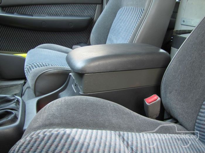

Bei der Überführungsfahrt stellte ich fest, daß an der Mittelkonsole etwas gemacht werden muß, eine Erhöhung musste her.

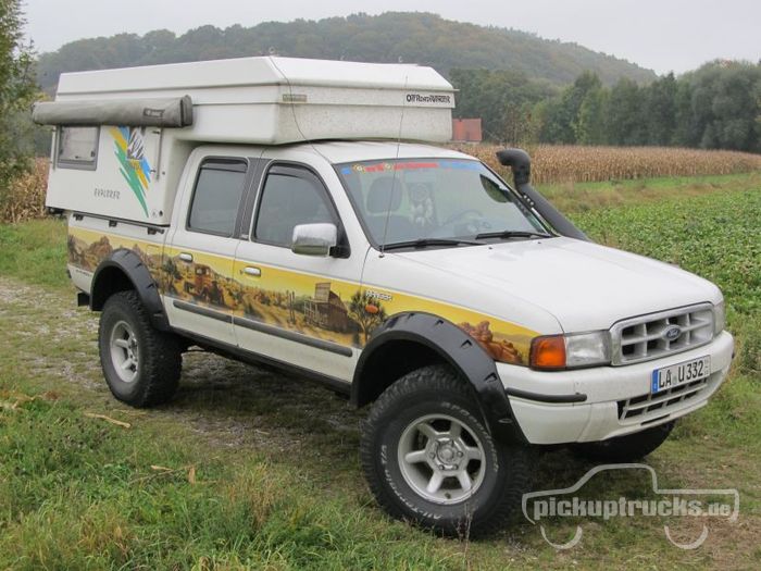

Da der Ranger mir nun ausschließlich als Reisewagen kombiniert mit meiner Explorer Expeditionskabine dienen wird, wurde als erstes die hintere Sitzbank gegen eine kleine Ladefläche ausgetauscht, auf der nun mittig meine Kühlbox ihren dauerhaften Platz gefunden hat. Durch die hinteren Türen sind nun beidseitig meine Transport- und Stauboxen erreichbar.

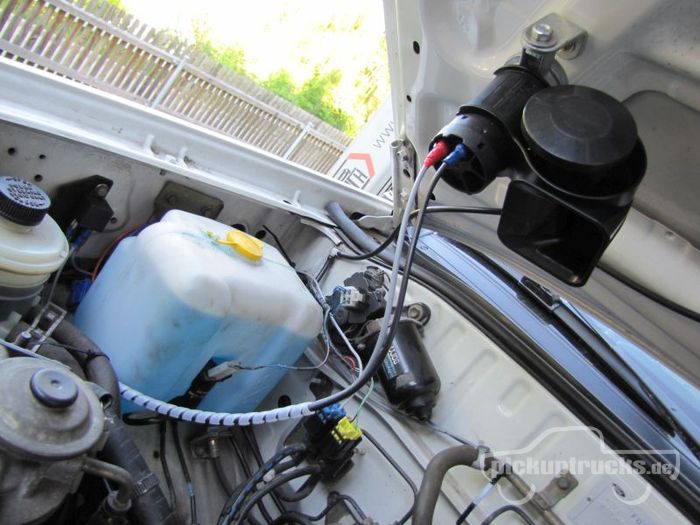

Um in fernen Ländern auch immer die richtige Achtung zu bekommen habe ich ein Stebel Truck Horn unter die Motorhaube gebaut.

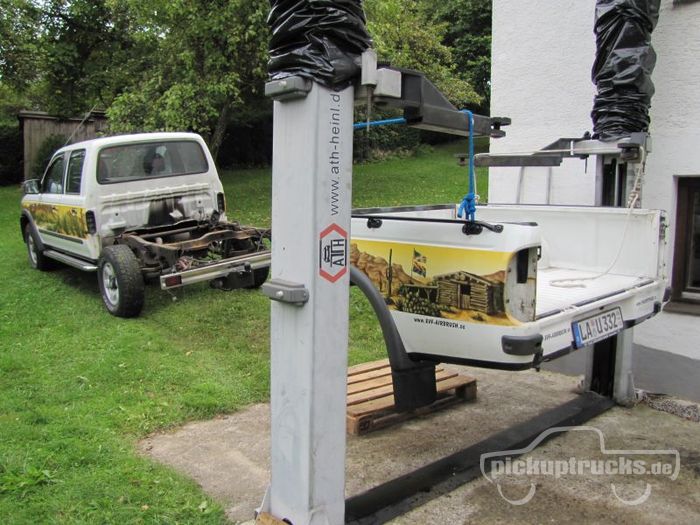

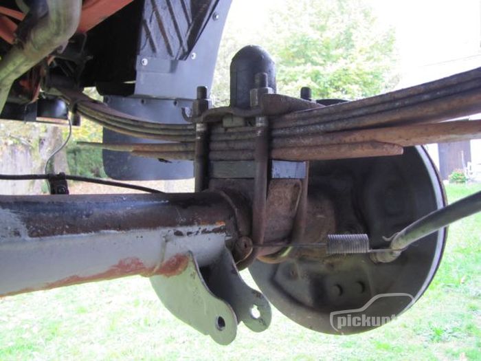

Da für die Explorerkabine Befestigungen unter die Ladefläche eingeschweißt werden mußten, habe ich mich dafür entschieden die Ladefläche abzuheben.
So konnte ich gleich dem Rostschutz im erforderlichem Maße gerecht werden. Die Radhäuser und die Außenseite des Rahmens wurden mit UBS220 behandelt.
Das Rahmeninnere sowie die Karosseriehohlräume wurden mit Mike Sanders für die nächsten Jahre fit gemacht.

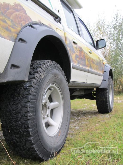

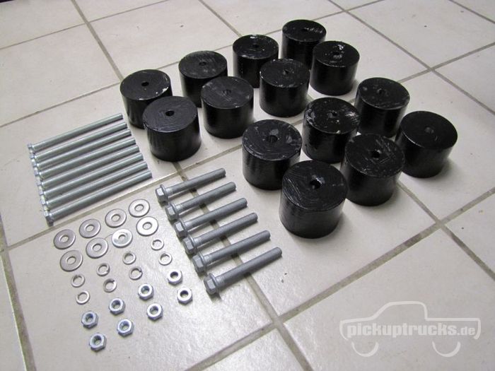

Da ich immer ein Freund von etwas größeren Rädern bin, begann alles mir einem 60mm Bodylift. Die Federn der Hinterachse wurde mit 20mm Distanzklötzen zusätzlich angehoben, um die permanente Last der Explorer auszugleichen.
Weiter wurden noch luftunterstützte Stoßdämpfer eingebaut, solche wie sie die US-Ranger serienmäßig haben.
Nun war Platz für einen Satz größerer Räder, welche ich noch vom Magnum übrig hatte.
BF Goodrich AT der Größe 285/75R16 (33“) aufgezogen auf CW-Felgen der Größe 8x16 ET5 in Kombination mit 30mm H&R-Spurverbreiterungen.

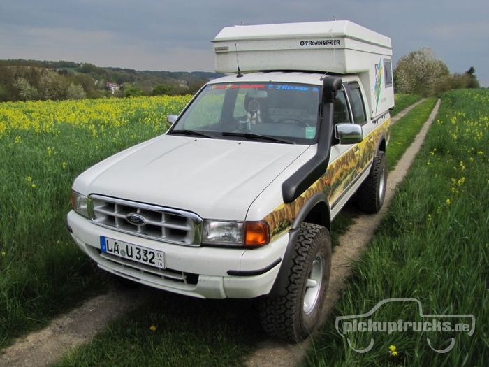

Das Fahrwerk war nun für die große Reise gerüstet, um für tiefere Wasserfurten vorbereitet zu sein, kam dann an den linken Kotfügel ein Schnorchel der spanischen Firma snorkel4x4.com.

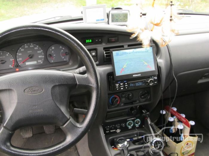

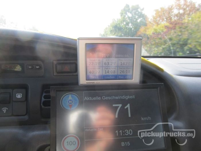

Um nach hinten eine bessere Übersicht zu erreichen habe ich eine Rückfahrkamera auf Höhe des Nummernschilds angebaut, welche per Kabel mit dem Autoradio verbunden ist.
Da der Markt mit 1-DIN-Radios mit ausklappbaren DoppelDIN-Monitoren immer mehr schrumpft, habe ich mich für ein XOMAX XM-DTSBN921 Alleskönner entschieden.
Nun das Gerät kann alles, nur nichts perfekt.
Ich habe mich aber dran gewöhnt, nicht den neuesten Schrei zu haben.
Es kann FM-Radio mit 18 Stationstasten, CD / DVD Spieler, Micro-SD-Card, USB, Rückfahrmonitor, Navi mit komplettem Europa-Kartenmaterial sowie Bluetooth für mein antiquiertes Handy.
Während meiner Reisen habe ich noch ein zweites mobiles GARMIN-Navi im Einsatz.

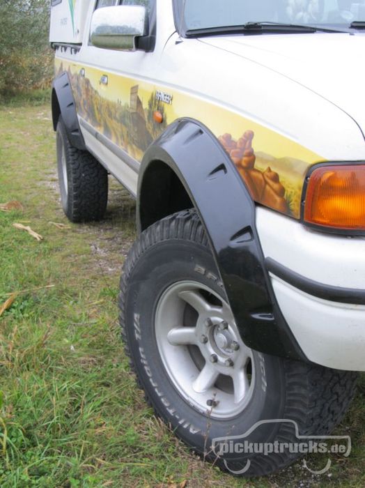

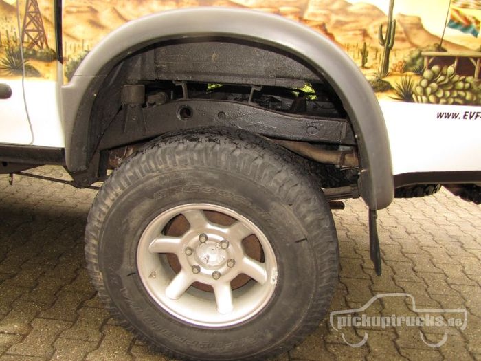

Da die Reifengröße nun nochmals auf jetzt 295/75R16 (34“) anstieg, war die Montage von Radhausverbreiterungen, Fender Flares wie der Fachman sagt, dringend nötig.
Die Gfk-Verbreiterungen fand ich bei einem Händler aus Zypern.
Die Montage war sehr einfach und auch die Paßgenauigkeit war sehr gut.
