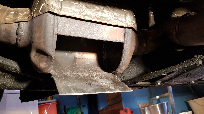

während eine Ausfahrt hatte ich plötzlich beim beschleunigen bei ca. 3500-4000 Umdrehungen starke Motoraussetzer, laute Klopfgeräusche und keinen Vorschub mehr. Erschrocken hab ich angehalten und alles durchgecheckt.... keine Probleme gefunden. Motor lief rund und keine Undichtigkeiten etc. zu sehen.
Also weiter gefahren. Auto lief ganz normal, keine Fehlermeldung.
Beim nächsten Mal fiel mir auf, dass das Problem nur bestand wenn ich stark beschleunigte (Kickdown).
Dann kam irgendwann Fehlermeldung P306 (Fehlzündungen Zylinder 6) und P430 (Abgaswerte Katalysator Bank 2).
Ich habe darauf hin alle Zündkerzen und Zündkabel (da gab es mal werkseitig ein Serviceschreiben) getauscht. Keine Besserung.
Dann habe ich eine neue Einspritzdüse beim 6. Zylinder eingebaut und siehe da die Fehlercodes waren weg.
Leider löste dies nicht mein Problem mit den Aussetzern bei hoher Drehzahl.
Ich hatte dann während den Aussetzern eine blinkende Motorkontrollleuchte, welche nach einigen Sekunden wieder aus ging ohne einen Fehlercode im Speicher zu hinterlassen.
Hab dann mal den MAF Sensor gereinigt, keine Änderung..... da ich nun nicht mehr weiter wusste doch mal eine Werkstatt aufgesucht, aber auch da der Mechaniker erstmal ratlos.
Später dann vermutete Diagnose.... Lagerschaden!
Als ich den SSR von der Werkstatt abholen wollte, war bereits beim anlassen ein lautes rasseln zu hören, aber kam diesmal mehr von unterm Auto. Scheiße....
Bin dann zu einem Kumpel auf die Hebebühne gefahren um das neue Geräusch zu lokalisieren.... das klappern kam aus dem Katalysator. Ok, also erstmal dieses Problem lösen. Kat angebohrt und tatsächlich polterte der im Topf rum.
Also Flex genommen, Topf aufgeschnitten und..... äh wo isser denn der Kat? Da war nur noch ein Klötzchen drin, der Rest war schon weggebröselt und hat sich wohl durch den Auspuff verabschiedet.
Topf wieder zugeschweißt und Probefahrt gemacht..... wow wie geil! Der SSR ist nicht nur wieder fehlerfrei gelaufen, hatte gefühlt auch die doppelte Leistung!
Ich vermute der Rest des Kats war nicht nur teilweise verstopft durch die losen Partikel, sondern hat sich dann bei hohen Drehzahlen komplett vor den Auslass geschoben.....
Ursache für den defekten Kat war mit Sicherheit ein vorhergehender kleiner Schaden verursacht duch eine Delle im vorderen Bereich. Da wurde dieser sicherlich etwas beschädigt und hat sich dann mit der Zeit weiter aufgelöst.

- GreymarketsCanada
- pick up fahren-reisen statt rasen-
03 Nov 2019 17:29 #6
von GreymarketsCanada
GreymarketsCanada antwortete auf Katalysator defekt
Hallo Ingo,
bist du nun weitergekommen , hast du bei Uni - Fit einmal nachgefragt? Ich bekam dort in der Vergangenheit immer die für den jeweiligen Hubraum und Leistung abgestimmte Metallkats. Auch von der Bauform und Grösse her hat es dort versch. Varianten, so das man einen up to date Metallkat in das bisher eingebaute Blechgehäuse installieren kann.Ergo dann besser als das ab Werk verbaute Originalteil.
Gruss
Jürgen
Gruss
Jürgen
- Ingo
- Administrator
04 Nov 2019 16:50 #7
von Ingo
Ingo antwortete auf Katalysator defekt
Moin Jürgen,
die Firma Unifit existiert wohl nicht mehr
Hab aber das Projekt auf Eis gelegt bis Frühjahr, da ich eh nicht mehr fahre und dann neu TÜV machen muss.
Gruß Ingo
Gruß Ingo
- GreymarketsCanada
04 Nov 2019 18:27 #8
Hallo Ingo,
ja ich fand die Firma anstandslos mit der Anschrift in der Schweiz.Komisch warum die deutsche Betriebsstätte so schwer auffindbar ist...
Du schriebst auch etwas von Magnaflow.Gute Erfahrungen mit passenden High Flow Kats machen wir immer bei den Mustang Teilen.Oft bringen diese optimierten Kats auch eine Klangverbesserung mit sich, was beim V8 nicht unangenehm ist.
Alles im Rahmen, nie Probleme bei der Hauptuntersuchung.
Cheers, Jurgen
Cheers, Jurgen
- Ingo
- Administrator
08 Nov 2019 02:09 #9
von Ingo
da ich aktuell gerade in USA auf der SEMA bin, hab ich mal bei den Jungs von Magnaflow am Stand vorbei geschaut und nachgefragt.
Wenn man den Serienkat des SSR ersetzen möchte wäre der #51006 von Magnaflow der richtige!
Ist zwar ein Keramickat aber die Metallkats im unteren Preissegment (auch von Magnaflow) könnten Schwierigkeiten bei den Abgaswerten erzeugen. Da müsste man dann höherwertige nehmen die dann aber mit ab 500$ zu Buche schlagen.
Gruß Ingo
Gruß Ingo
