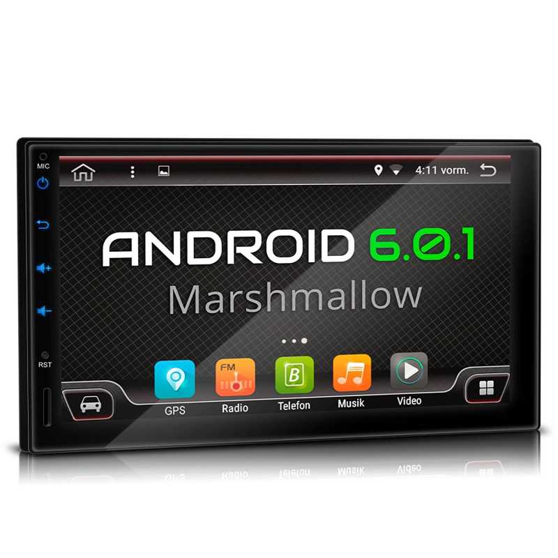

Ich mal mal wieder ein neues Thema auf um die Daten zu sammeln was notwendig ist um ein anderes Radio einzubauen.
Von den Schachtabmessungen passt ein Doppel-DIN Radio rein.
Natürlich passen die Stecker nicht, da bin ich noch am suchen, scheint mal wieder was besonderes zu sein.
Original ist ein Bose Soundsystem verbaut, welches zwar einen super Klang hat, aber der eingebaute 6-fach CD Wechsle spielt leider keine MP3.
Da sehr wenig Platz im Fahrzeug ist, habe ich entschlossen ein Radio mit Android Betriebssystem einzubauen, da kann alles mögliche Installiert und angeschlossen werden.
Unter anderem Front/Heckkamera, GPS-Modul für Navigation, DVB-T Modul, OBD2 Diagnosemodul und alles sonst noch was man so auch mit dem Handy machen kann.
Bin mal gespannt wie kompliziert das wird.
Radio hab ich schon mal gekauft:
Link zum Radio
Gruß Ingo

Da das original Radio von einem Bussystem angesteuert wird (GM Class2) geht ohne eine Adapterinterface gar nix. Solche System werden für wohl alle neueren Fahrzeuge angeboten und kosten locker mal zwischen 50€ und 200€ je nach Funktionsumfang.
Beim Chevy SSR habe ich mir daher folgendes Modell bestellt:
PAC RP4-GM11 CAN-BUS Adapter-Set
Damit sollten angeblich alle Funktionen erhalten bleiben.
Es gibt günstigere Module, jedoch werden dann nicht alle Funktionen unterstützt.
