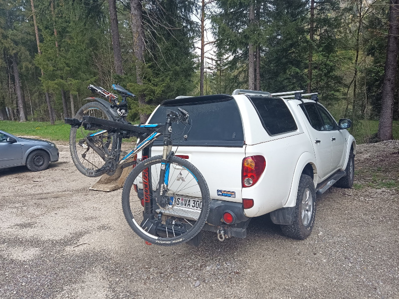

Das war genau auch mein Problem. Folgende Lösung:
Vor die Anhängerkupplung wurde eine Rockinger Varioblock (oder ein beliebiges anders Wechselsystem) gebaut.
www.jost-world.....html
An eine Wechselplatte kam eine 2Zoll-Aufnahme
www.ahk-onlines...zoll/
Und die nutze ich für einen Yakima-Träger aus Australien, der komplett seitlich auszuschwenken geht.
www.yakima.com....swing
Alles zusammen auch kein Schnäppchen, aber super praktikabel und schnell montiert!

Nur die Wechselkupplung muss zugelassen sein. Der Rest ist werkzeugfrei montierbar und damit rechtlich gesehen Ladung.
Die Zulassung anderer Fahradträger bezieht sich dann nur auf die Einhaltung der weiteren Vorschriften wie Beleuchtung, Maße, usw die man dann eben selbst beachten muss.
Sieht sehr zart aus, hält aber bombig. Auch mit 4 Fahrrädern drauf lässt er sich locker abklappen.
Ich werde trotzdem demnächst den Arm des Fahrradträgers kürzen und in die Vierkant Aufnahme einschweißen, dass der Überhang reduziert wird.
