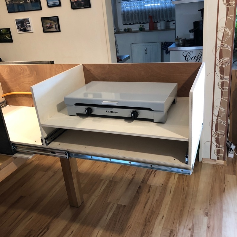

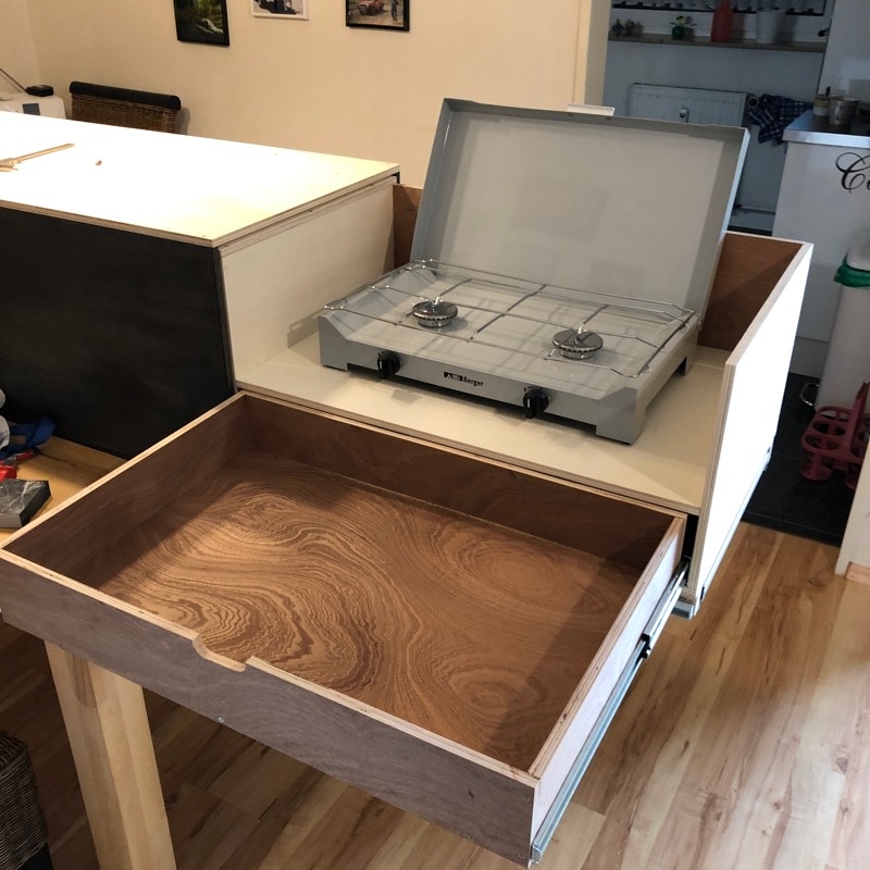

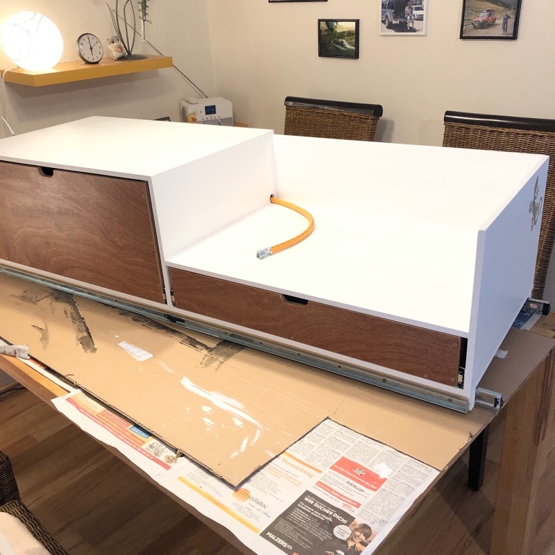

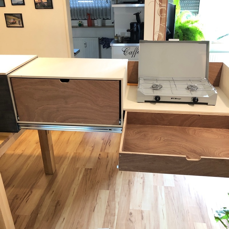

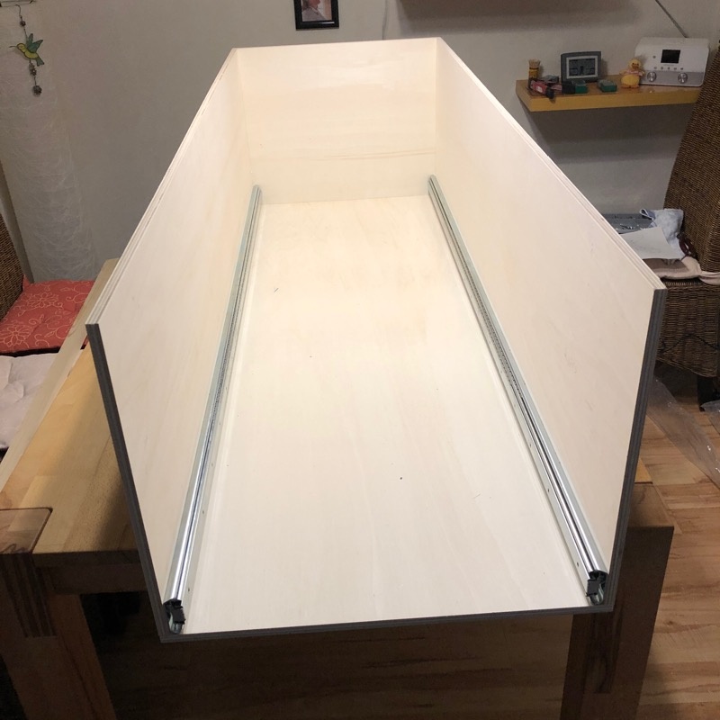

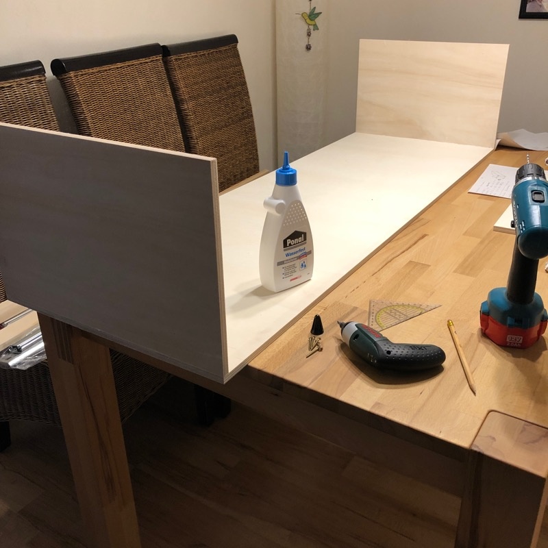

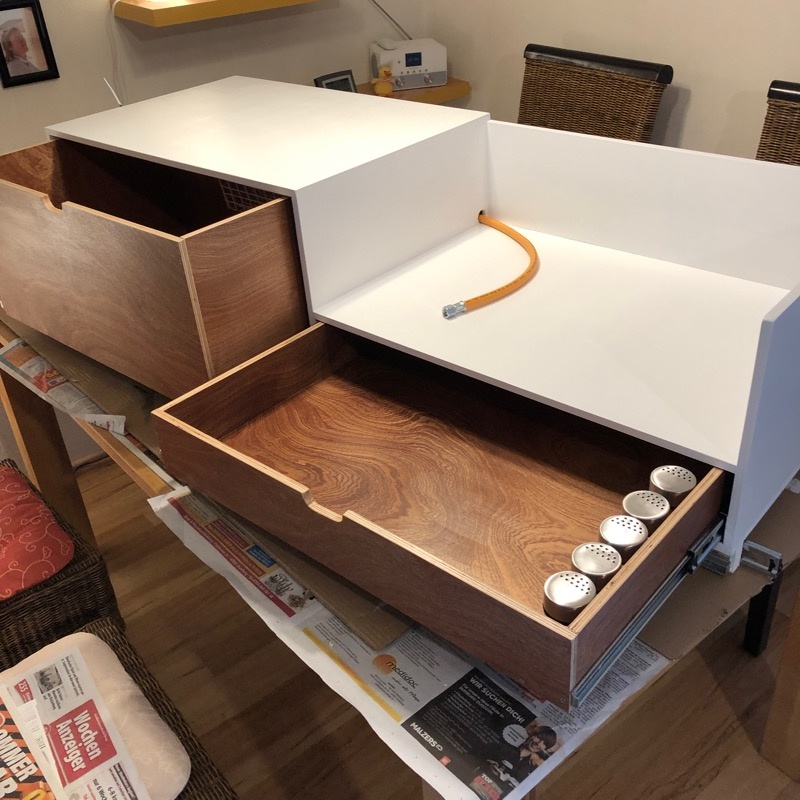

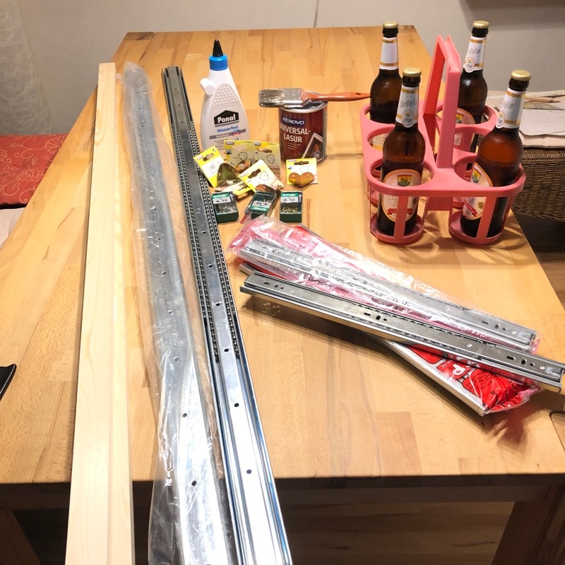

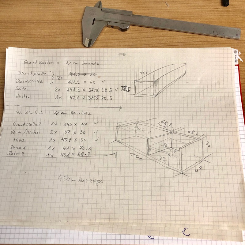

Dann möchte ich hier auch kur die Küche zeigen, die ich mir für meinen Ranger XLT selbst gebaut habe.
LG, Alfred

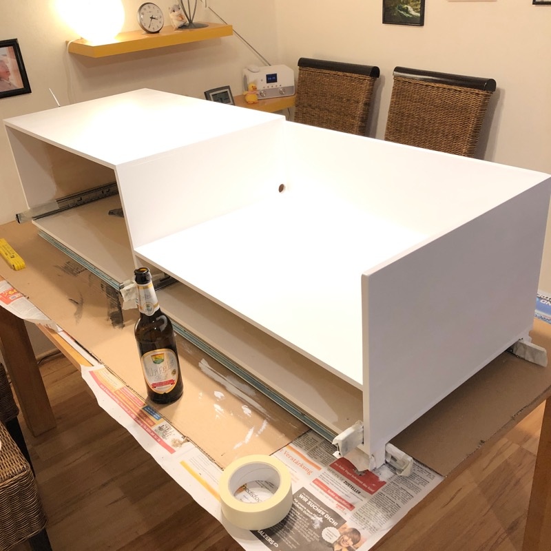

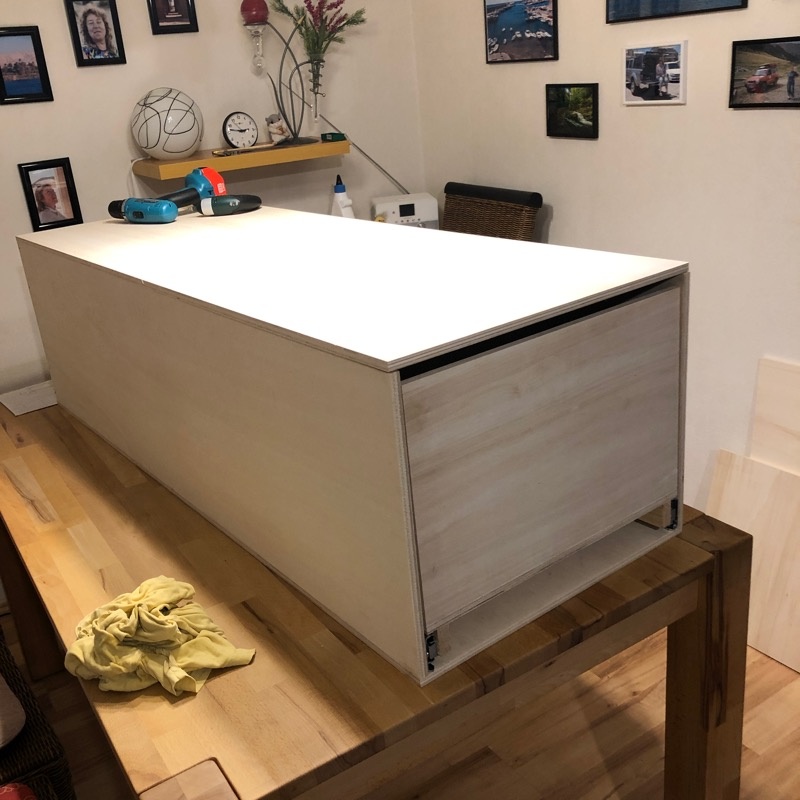

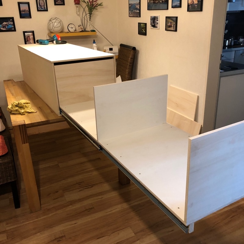

Ein kurzen Film zur Funktionsweise gibt es auf meinem Youtub Kanal:
Ein kurzer Baubericht findet sich auf meiner HP: www.camp-tours.....html
LG, Alfred

Was ähnliches steht bei mir bis April auch noch an.
- Beiträge: 4514
- Dank erhalten: 705
Das Holz links und rechts des Kochers würde ich noch mit Alu belegen - der olle Kocher strahlt unheimlich ab! (also wenn die Flamme brennt)
Hast du die Auszüge arretierbar genommen? Hab ich gar nicht drauf geachtet...

S t e f a n schrieb: Das Holz links und rechts des Kochers würde ich noch mit Alu belegen
Es folgt noch ein faltbarer Windschutz aus Aluminium der dann genau in den Ausschnitt für den Kocher passt. Sollte reichen. In unserm alten Moppel ( www.camp-tours.....html ) war der Kocher im Holzschrank....5 Jahre keine Probleme gehabt.
Die Auszüge haben Gummibremsen im Eingefahrenem Zustand. Reicht mir, da kann sowieso nicht von alleine auf gehen wenn alles zusammengeschoben ist. Hinten bremst dann die geschlossene Heckklappe.
LG, Alfred

xwo schrieb: Sieht wirklich gut aus. Bezüglich Arretierung eine Anmerkung. Je nach Gewicht drückt so ein 1,4m Auszug in Schräglage ordentlich.
Ich werde noch zusätzlich zu den Gummibremsen einen kleinen Riegel montieren. Sicher ist Sicher.
LG, Alfred
