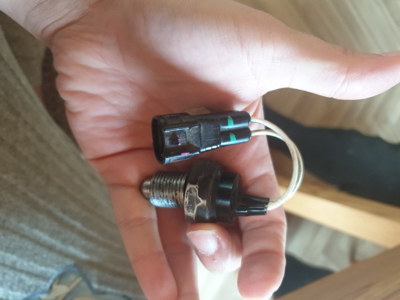

Hallo liebe Pick Up Freunde.
Ich hätte mal eine schwierige Frage an alle die bei einem Mitsubishi L200 Baujahr 2017 /oder Fiat fullback 2017 , 6 Gang (schaltgetriebe VA6M5), 4x4 mit 181ps, schonmal ins Eingemachte gegangen sind oder gehen mussten. Ich hatte kürzlich das typische Problem mit dem 3. Gang (140.000km). Habe mir ein generalüberholtes Getriebe gekauft + neue kupplung natürlich. Jetzt gehts dann ans wieder zusammensetzen meines pick ups allerdings ist mir leider ein teil welches direkt am Getriebegehäuse sitzt bzw verschraubt wird, gebrochen. Ich finde einfach keinerlei informationen dazu, weder den namen des teils noch wofür es eigentlich gedacht ist. Ich hoffe man kann es einigermaßen erkennen. Ich freue mich über Antworten, eure erfahrungen usw
viele liebe Grüße

Vor 30 Jahren hätte ich recht selbstsicher gesagt „das ist der Kontaktschalter für den Rüchfahrscheinwerfer“

Würde ich auch sagen das das der Schalter für den Rückfahrscheinwerfer ist. Gruß Alfred aus Thüringen Alf-Son

Servus Susanne,
geh zu Mitsu und kauf dir einen originalen Schalter.
Man kommt im eingebauten Zustand des Getriebes schlecht bis garnicht zum Austauschen des Schalters dran.
Nachbauteile glänzen manchmal mit kurzer Lebensdauer.

Wenn diser schalter oben auf dem getreibe draufsitzt, ist es der schalter für das erkennen des rückwerts gangs, diser sollte mit ca. 27Nm festgezogen werden. Dafür wirst du leider das getriebe nocheinmal ausbauen müssen.
