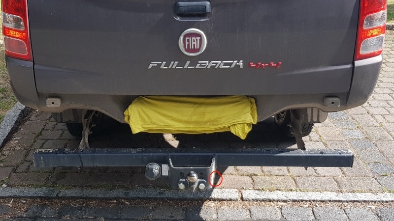

Wo macht ihr denn das Sicherungsseil vom Wohnwagen fest falls die AHK keine Öse hat? In manchen Ländern ist das einhängen über den Kugelkopf ja verboten.
03 Nov 2020 07:40 #8 von idealist
Eigentlich haben doch inzwischen alle mindestens ein Langloch am Kupplungsbock. Die originale AHK vom L200 BJ 2020 hat ein Langloch.
Gruß, René
03 Nov 2020 07:42 #9 von Fullback@911
also meine anhängerkupplung von kupplung.de hat auf der rechten seite ein loch für die sicherungs anhänger öse (sihe roter kreis)
