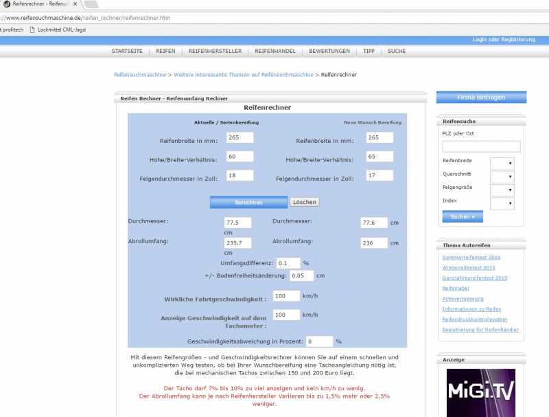

03 Apr 2017 16:34 - 05 Jun 2017 08:23 #43 von hundeführer
hundeführer antwortete auf Reifen und Felgen l200 neues Modell 2015
hallo
die größt mögliche Bereifung ohne Veränderungen am Fahrzeug ist
265 / 60 r18 mit der Klassik von Delta
diese Größe wäre nach dem Rechner bei Reifensuchmaschine bis auf 0.01%
identisch mit
265 / 65 r17
also sollte der TÜV über Einzelabnahme diese auch eintragen oder?!?

28 Apr 2017 16:35 #45 von flowerstones
flowerstones antwortete auf Reifen und Felgen l200 neues Modell 2015
Hallo schrauber1,
im Gesamtdurchmesser hast du da aber nichts gewonnen, jedenfalls laut Reifenrechner. Oder?
Ich will ja eigentlich einen etwas größeren Durchmesser, um die Offroad-Eigenschaften zu verbessern.
Gruß Franko
