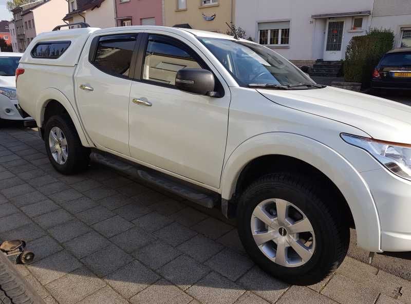

Hallo.
Bin neu im Forum und bin eher jemand der weniger schreibt.
Hab einen 2016er L200 Intense in weiss mit Hardtop usw. Habe bis jetzt 16000km runter ohne grössere Vorkommen
Für die jenigen die es interessiert, delta4x4 hat mir ein Teliegutachten besorgt damit ich auf ihre wp shiny im 8x17 ET30 265er anstatt der 245er montieren darf. Habe jetzt die Hankook w320 für den Winter drauf.Muss jetzt nur noch eine Tachoüberprüfung durchführen lassen und mich dann amüsieren die Teile hier in Luxemburg eintagen zu lassen.

Hast du mal Bilder von den montierten Felgen ?
Der Weg ist das Ziel

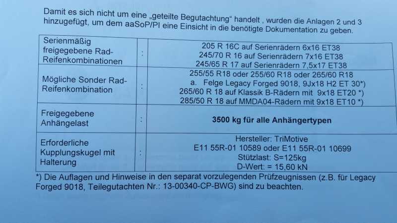

Ich habe die Auflistung für Reifen in einer Abe gefunden. ...
Hilft die jemandem
Bild kommt morgen... Kann es nicht übers handy hochladen
Hilft die jemandem
