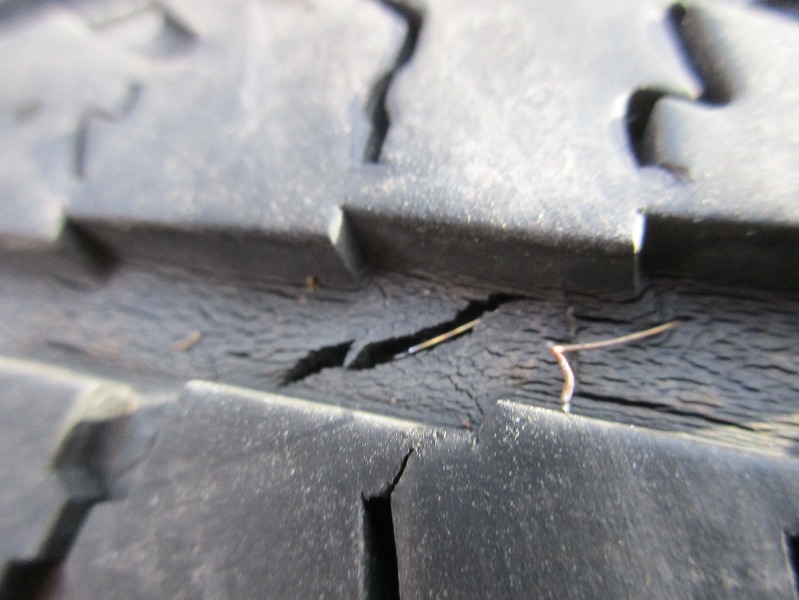

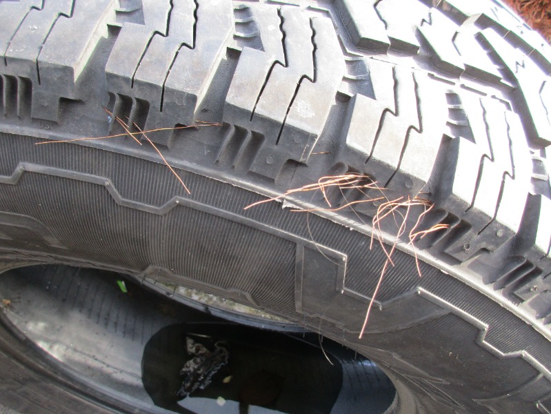

KS601 schrieb: Hallo,
vielen Dank für die umgehende Antwort. Dann werde ich wohl eine Felge und den dazugehörigen Reifen bestellen. Mein Nissan ist ein KC, Bj. 2014. Der defekte Reifen war ein Nokian Rotiva. Dieser Reifen wird von Nokian nicht mehr hergestellt, aber es gibt eine Firma die den weiterproduziert. Die Laufleistung war 45 000 km.
MfG
Harald Hans
Darf ja nicht wahr sein !
Nokian Rotiiva - die Geschichte um den Reifen - Herstellung und Probleme - kenne ich.
Ich wollte es ja noch nicht schreiben.
Bei mir war’s derselbe, Made in Russia - nie wieder!
Dabei war der Reifen als AT-Reifen super zu fahren, ich war zunächst begeistert.
Nur die ganzen Risse im Gummi und dass sich dann auch noch die Lauffläche von der Karkasse gelöst hat… mit Kabine, voll beladen, meine Frau am Steuer, ich in der Fahrer-Pause neben dran, nachts auf der Autobahn in Dänemark, war dann doch „irgendwie schon blöd“.
Ich hab das Schlagen der Reifen bemerkt, Sofort runter auf den nächsten Rastplatz. Beulen überall, über die Lauffläche verteilt. Das hätte verdammt schief gehen können…
Das „Witzige“:
War vor Urlaubsfahrt noch wegen der Risse beim Nokian-Fachhändler: „Das ist normal, hat jeder, sind nur Ozon-Risse…“.
Und nur 1000 km später…
Habe danach jeden Rotiiva inspiziert, den ich irgendwo gesehen habe, überall dasselbe, alle Profilblöcke mit tiefen Einrissen.
Ein Freund von mir hat daraufhin sofort die Reifen gewechselt, noch kurz vor seinem Urlaub. Well done!
Da hattest Du ja auch noch Glück !
MfG
Harald Hans
Das „Witzige“:
um das zu umgehen habe ich mir nachrträglich das 'Tyrimoni eingebaut. Hatte es aber auch für den Trailer benötigt da einem Freund der Reifen am Trailer während der Fahrt geplatzt ist.
Laut Reifenhändler erfolgt hier eine Temperhöhung die man dementsprechend einstellen kann.
Ich hoffe dass mir das PLATZEN des Reifens erspart bleibt.
Grüße MAtze

25 Jan 2024 14:45 #4 von PUrist
PUrist antwortete auf Nokian Rotiiva Reifenschaden
Fürchterlich !
Welcher Rotiiva war das - Größe, XL oder LT?
Es wird ja vom Rotiiva nur noch der LT weiter geführt. Weißt Du denn, wo er aktuell tatsächlich produziert wird (Dein Eingangs-Post)?
Für welchen Reifen hast Du Dich entschieden - Nochmal derselbe?
Achte bei der Reifenwahl wegen Kabinen-Betrieb unbedingt auf den zulässigen Maximal-Luftdruck, idealerweise bis zu 4,5/5.0 bar. Zu viel Walk-Arbeit ist nicht gut für die Reifen.
Die Tragfähigkeit alleine bringt‘s nicht zuverlässig, jedenfalls nicht längerfristig sicher…
Wie Kunden teilweise noch mit schwerer Kabine und Auflastung - stolz aber noch unwissend - vom Hof geschickt wurden, war schon fast fahrlässig.
Dennoch ist mit Serienreifen nichts passiert; stattdessen dann mit dem Rotiiva, bei mir XL (Extra Load).
Das ist/war schlichtweg ein Qualitäts-Problem dieses Reifens/dieser Produktionsstätte.

26 Jan 2024 13:41 #5 von KS601
KS601 antwortete auf Nokian Rotiiva Reifenschaden
ganz klein ist auf der Reifenflanke zu lesen "Made in Russia". Nokian schreibt auf seiner Homepage, dass die Reifen von N. im "Norden" entwickelt, hergestellt und getestet werden. Dazu zählt im weiteren Sinn auch Russland, als nicht gelogen aber getäuscht. Welcher vernünftige Mensch kauft schon Reifen aus Russland?
Zumal die auf einem Pickup mit Wohnkabine schon arg belastet werden und sicherheitsrelevant sind. Da mein Fall offensichtlich kein Einzelfall zu sein scheint, wäre ein Verkaufs- und Betriebsverbot dieser Reifen mehr als angebracht. Ich werde auf jeden Fall einen großen Bogen um diese Firma und ihren Produkten machen.

Na ja, ganz so schlimm ist das in der Regel nicht.
Deutsche Produktionsanlagen, finnisches engineering und Überwachung in Russland produziert.
Allerdings passt hier tatsächlich etwas nicht.
