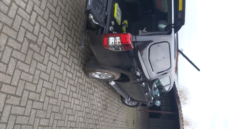

ich hatte das Glück auf ebay kleinanzeigen ein passendes Hardtop für meinen neuen L200 zu finden. Gestern habe ich es abgeholt. Es ist offensichtlich das Mitsubishi original Commercial Premium Hardtop. Es ist bereits aufgesetzt und alles passt.
Was aber leider fehlt ist die Verkabelung.
Am Hardtop ist ein kurzes Kabel mit Stecker, der Kabelbaum der im L200 verlegt werden muss, zumindest nehme ich an das man so was braucht war nicht dabei.
Im Netz finde ich keine Einbauanleitung und finde auch nicht heraus welcher Hersteller das Ding baut (es wird sicher nicht Mitsubishi selbst bauen).
Jetzt möchte ich möglichst vermeiden Kabelbaum und Anleitung bei Mitsubishi zu beschaffen, dann hätte ich es vermutlich gleich neu kaufen können.
Hat jemand eine Idee, wie ich an eine Anleitung komme ? Hat vielleicht jemand genau dieses Hardtop und könnte mir eine Kopie der Einbauanleitung machen ?
Den Kabelbaum kann ich zur Not selber basteln, wenn ich ne Beschreibung dazu hätte.....

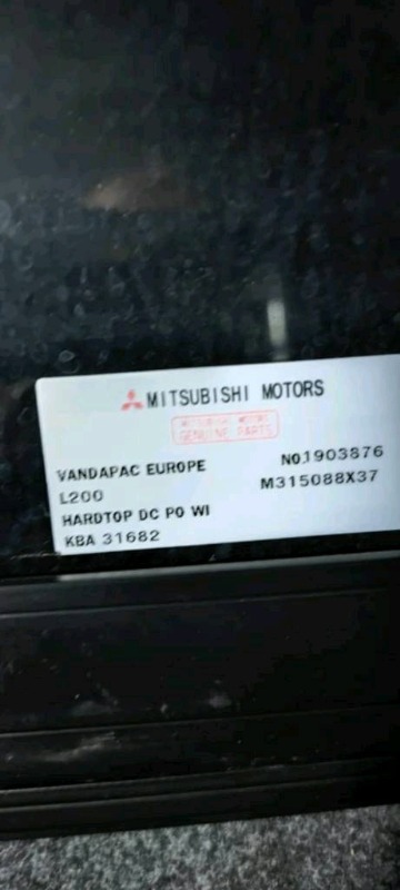

schau mal an der Heckklappe, da ist meist innen im geschützten Bereich ein Typenschild vorhanden,
Mach davon ein Foto, sowie vom ganzen Hardtop und stelle die Bilder hier ein, daß wir uns eine Vorstellung machen können wie das Ding aussieht.

25 Feb 2022 17:24 - 25 Feb 2022 19:13 #3
von Keilertöter
Keilertöter antwortete auf gebrauchter Hardtop, Verkabelung ?
Letzte Änderung: 25 Feb 2022 19:13 von OffRoad-Ranger. Begründung: Bilder eingefügt

ein Typenschild kann ungemein helfen.
Vandapac Europe in die www-Suche in Verbindung mit Goldfields Hardtopshop.eu und man bekommt einiges, wie z.B. Maxliner:
maxliner.com/about.php
www.hardtopshop....html
Aber bis du an einen passenden Kabelsatz kommst hast du es wie oben beschrieben selbst verkabelt.
