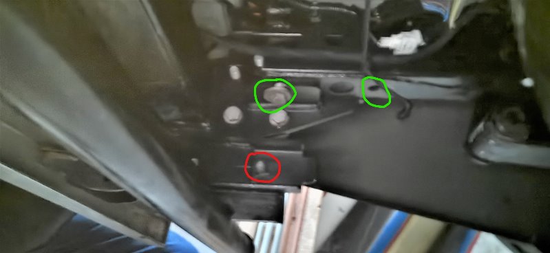

Die WInde selbst ist nur mit einer Schraube am Rahmen selbst verschraubt, wo er verstärrkt ist (siehe Bild geschlossenes Loch unten). Die hintere Verschraubung nutzt die 6mm starke Platte der AHK, belastet also nur diese (Siehe die grünen Kreise, sind natürlich gleich auf der anderen Seite)

Für den Anlenkpunk der Umlenkrolle werde ich eine M10 Verschraubung (siehe roter Kreis im Bild) auf 12mm aufbohren und verwenden.

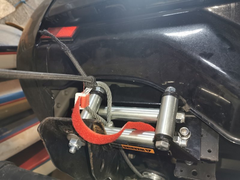

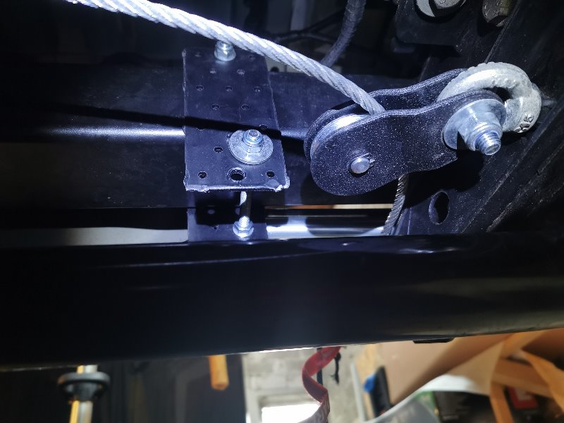

so bin etwas weiter, habe das Seilfenster installiert (links), rechts ist die rote Windenkupplung zu sehen:
Festgeschraubt ist die linke Rollenführung mit längerer M10 Schraube am Standard Stoßstangenhalter

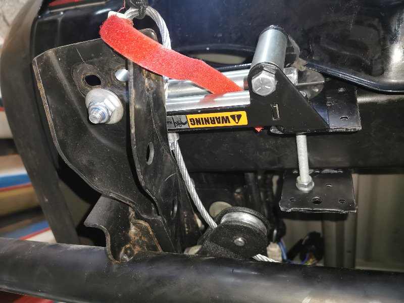

die andere, rechte Seite ist durch zwei 3mm Platten am AHK Rahmen mit M8 Gewindestangen gesichert

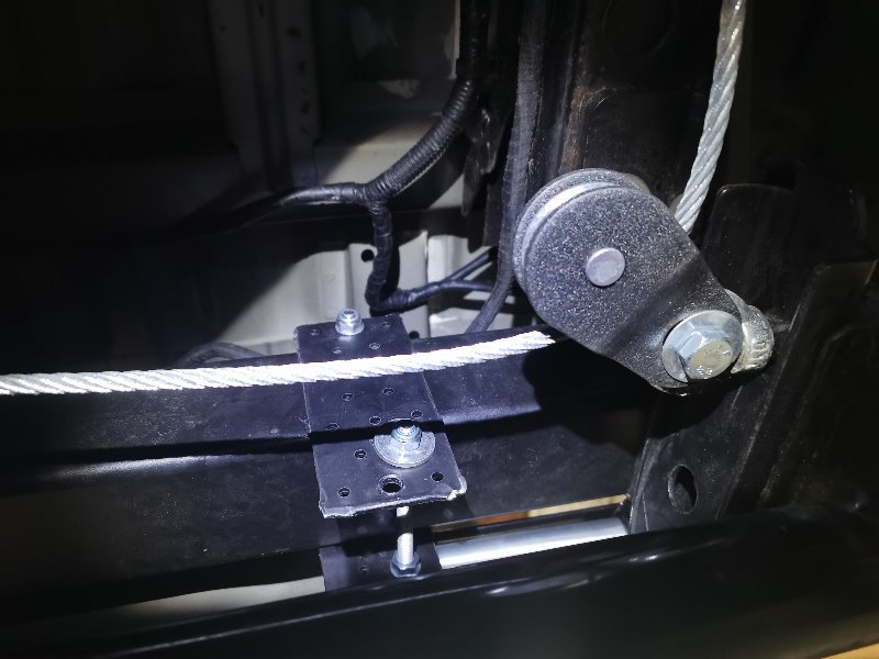

Hier die Umlenkrolle mit Seil nach hinten durch das Seilfenster geführt, Blick von unten:
Hier, Umlenkrolle infach gedrecht und Seil nach vorne geführt, habe jetzt nur eine M10 Ringöse zur Drehung verwendet, der ursprüngliche Wirbel ist zu lang gewesen, denn der Ausgang der Umlenkrolle sollte ja mittig im Seilfenster liegen.
und hier die Seilwinde auf der ggü liegenden Seite (FR rechts):
Soweit so gut, einen leichten Test will ich morgen schon mal machen, mal einen Anhänger die Rampe hochziehen.
Ach ja, und statt meine DIY Edelstahl Stosstange werden ich jetzt ein Nut8 40er Profil dran schrauben, genau wie als Dachreling auf dem RSI Hardtop, mich faszinieren die Anschraubmöglichkeiten! Davon später mehr...
Martin

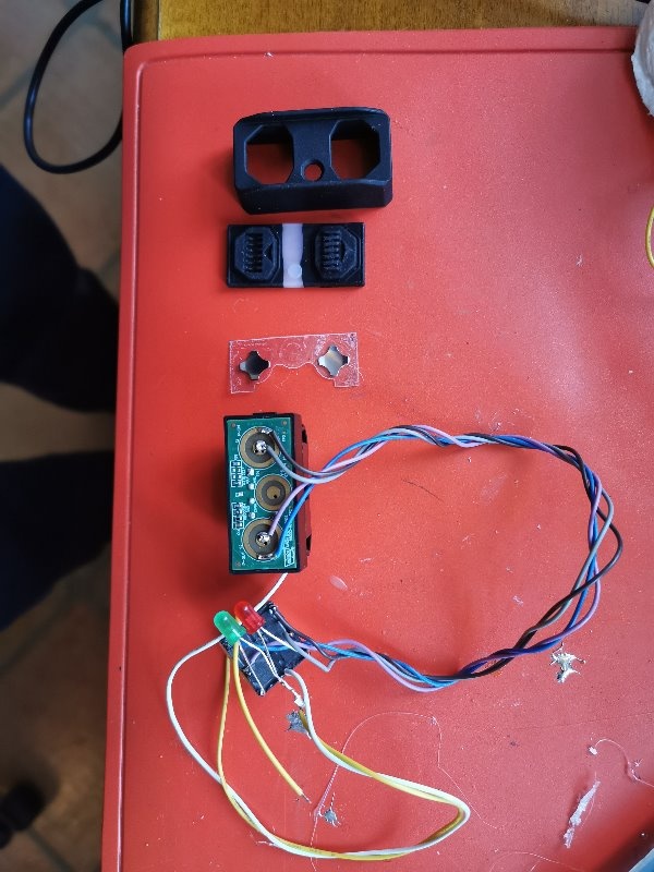

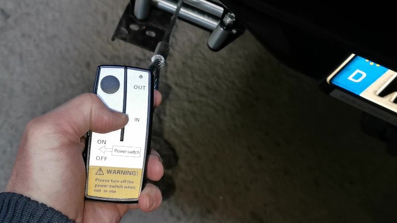

bin weiter gekommen, habe den elektronischen Schalter gehackt, damit ich ne Standard- Fernsteuerung verwenden kann, die habe ich auch schon im Anhänger und Quad verbaut:
www.amazon.de/E...=8-14
Gelbe und weißes Kable geben jeweils bei vor/ zurück Plus aus, an diese habe ich zwei kleine Relasi angeschlossen, die wiederum die Kontakte an dem Schalter schliessen. Den habe ich auseinander gebaut, die Folie mit den Schliesskontakten abgezogen und an die Flächen Kabel angelötet, die dann durch die Relais geschlossen werden.
Dann alles in eine kleine transparente Box eingebaut, damit ich die LED noch sehen kann, die den Status und Fehler ausgibt, einen Schalter eingebaut, der die Steuerung der WInde freigibt (das Relais ist bei der Axon intern verbaut)
