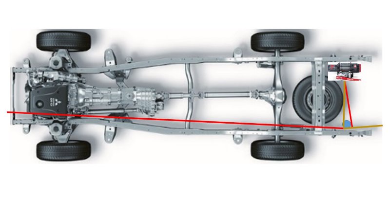

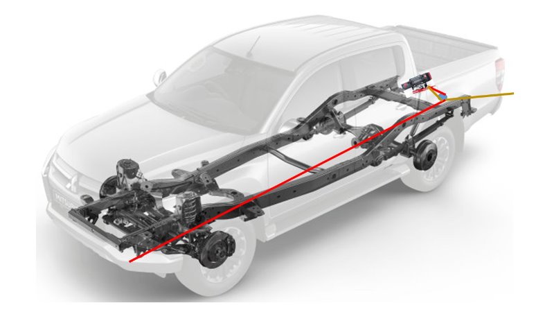

Zurück zum L, habe da mal drunter geguckt und folgende Lösung als Idee skizziert:
Pespektivisch natürlich nicht ganz richtig, die Seile verlaufen unter dem Rahmen, ob über oder unter der HA, müsste man mal ausprobieren, die Seilwinde wird am rechten Rahmen montiert und durch eine bewegliche Umlenkrolle an der gegenüberliiegenden Rahmen kann man das Seil entweder nach vorne an die Bergeösen führen, dort entweder weiter per Rolle oder durch Schäkel führen, analog das Seil alternativ nach hinten führen.
Im Offroad EInsatz würde ich sie dann vorne belassen, denn wenn man bis zum Bodenblech im Schlamm steckt, kann man das Seil entweder nach vorne zum winschen rausziehen oder sie wahlweise durch den Schlamm nach hinten ziehen lassen
Sonst eher immer hinten angeschlagen lassen, um klappern und scheuern des Seil zu verhindern.
Als WInde schwebt mir die WARN AXON 55 mit 2,5 to Zug vor, da angeblich IP68 wasserdicht und schmal, habe nur 50 cm Platz für den Längseinbau der WInde am Rahmen, Leider hat diese nur 15 m Seil, muß mal gucken, ob da mehr drauf geht, weil ja nach vorne schon 5m weg sind. Man bräuchte noch nicht mal mehr das Seilfenster, da die Rolle ja für mittiges aus bzw einrollen steht.
Größere Winden unter 50 cm Breite habe ich noch nicht gefunden, aber sind für meine Zwecke wahrscheinlich auch nicht nötig, man kann ja immer noch umlenken.
Was meint ihr?
Schöne Grüße
Martin

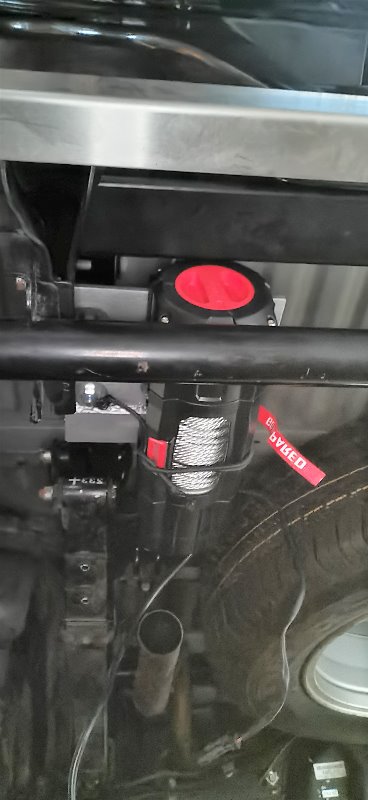

Hier mal Bilder:
Sicht von schräg hinten, leider spiegelverkehrt, hier kann man gut sehen, daß man ohne Probleme von hinten an die rote Kupplungsdrehscheibe kommen kann

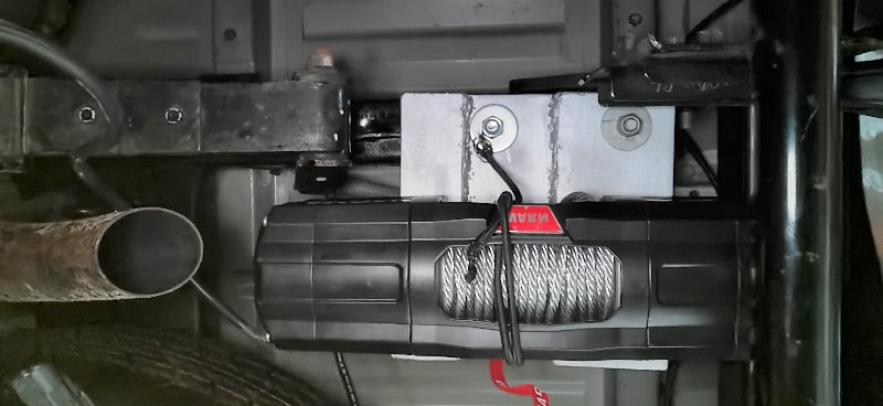

Hier von unten:
Die 2 Schweissnähte kommen durch ein Höhenausgleich, denn die hintere Aufhängung musste noch unter das MVS Anhängerkupplungsblech, d.h. ich brauchte einen Höhenausgleich.
Die Winde musste ich anderes herum aufwickeln, da sie jetzt hängt statt steht und der Ausrollpunkt ja möglichst nah an Rahmenunterkante bleiben soll, leider sind jetzt die Symbole auf den Schaltern falschherum, da werde ich wohl noch etwas löten müssen

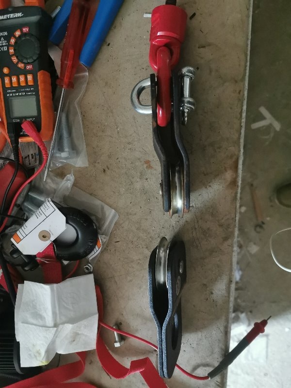

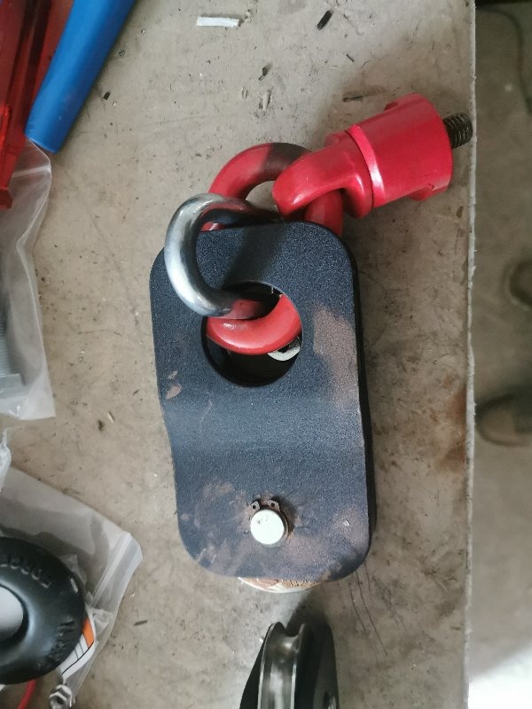

Hier schon mal "vorkonfiguriert" die Horntool 4to Umlenkrolle mit M12 Wirbel, mit Schäkel befestigt, um schnell mal auszutauschen und um die Gesamtlänge zu reduzieren.
Damit die Umlenkrolle passt, habe ich einfach den Sprengring gelöst und eine Platte gedreht, vergleiche links die "normale"

Du machst Dir da ja ne Mordsarbeit, Martin. Respekt!
Ich hätte bei der Zugrichtung quer zum Rahmen allerdings meine Bedenken, daß das insgesamt arg auf die Längsträger geht. Die Umlenkrollen müssen ja auch irgendwo angeschlagen werden. Wenn das ein praktikabler Standort für eine Winde sein soll frage ich mich, warum es das noch nicht längst zu kaufen gibt....
Nur mal so in den Raum geworfen. Ich will Deine Arbeit nicht schmälern.
Jörg
Jörg
