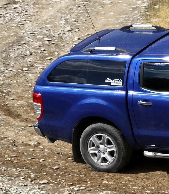

Meine sitzt hier
ist eine dünne Fieberglasantenne, die von Ästen oder dergleichen auch bis aufs Dach gedrückt werden kann ohne Schaden zu nehmen.

Peter seine Variante gefällt mir am besten, aber ich habe kein Hardtop
Ich bin kein Fan der "Australien-Version" an der vorderen Stoßstange oder Haube.

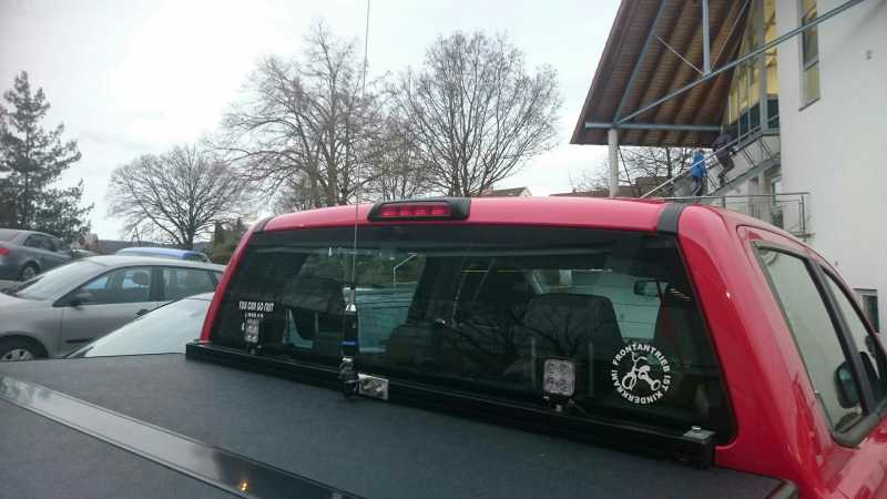

Hi, das kommt meiner Idee schon sehr nahe.
Hast Du die Antenne mit einer Halterung befestigt oder in das Blech gebohrt?
Gibt es evtl. auch eine Möglichkeit die Antenne direkt an der Rückseite der Kabine zu befestigen,
so dass Sie am Bügel hoch geht und dort evtl auch gegen klappern befestigt werden kann?
