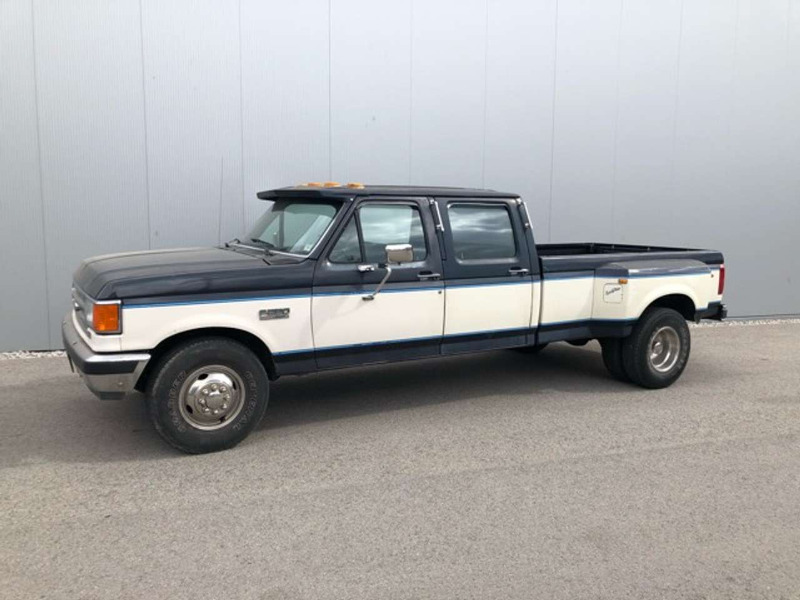

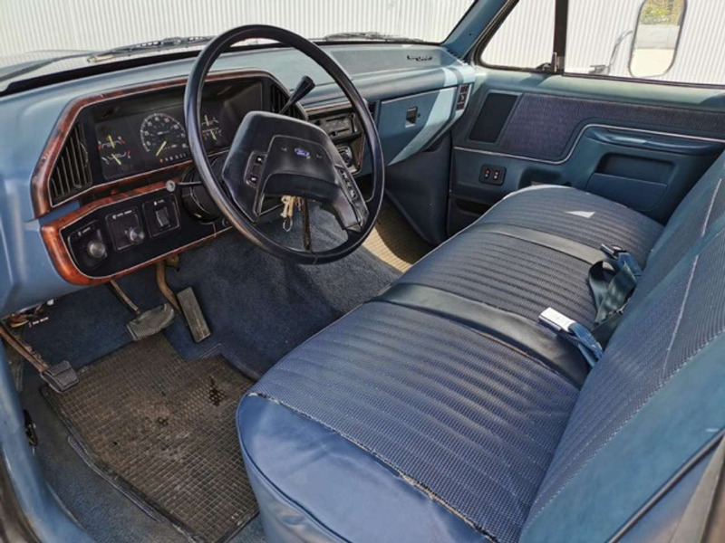

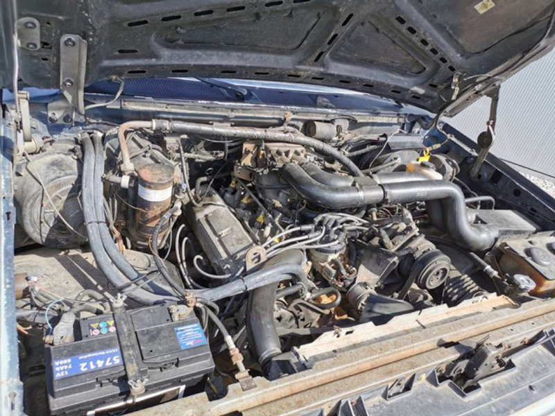

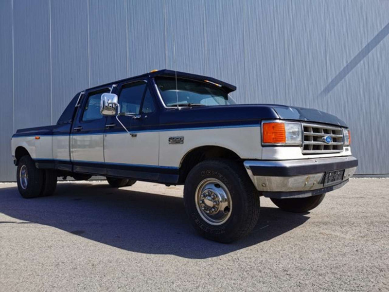

Liebe Forumsmitglieder,
mein Name ist Christian, komme aus Österreich und bin neu hier im Forum. Ich bräuchte die Expertise von den hier anwesenden FORD-Spezialisten. Ich liebäugle mit dem Kauf eines Ford F 350 Lariat Crew Cab Dually 1988 (V8 mit 7,5l Maschine). Laut Verkäufer und augenscheinlich durch mich bestätigt wurden einige Dinge erneuert: Viele Teile wurden erneuert:
Scheinwerfer, Viscokupplung, Keilriemen, Wasserpumpe, Diverse Kuehlerschlaeuche, Kuehlerdeckel, Stirndeckel, Steuerkette, Einspritzventile, Benzinpumpe, Tanksendeeinheit, Zuendverteiler, Zuendkabel, Zuendkerzen, Faecherkruemmer, Auspuffanlage aus Edelstahl 3 Zol, Heizkuehler, Fensterheber, Elektrik hinten, Rueckleuchten
vor einiger Zeit erneuert wurde:
6 Stk Reifen, Bremsanlage hinten, Differential ueberholt,
Der Ford ist innen sauber. Fährt sich sehr solide. Cooler Sound. Wurde in Österreich einzelgenehmigt als historischer LKW .
Nun meine Fragen:
Kann man so einen Truck kaufen ohne dass man böse Überraschungen hat?
Wie sieht es mit Ersatzteilen aus?
Verbrauch? 20-25l/100km???
Wäre für ein paar Tipps sehr dankbar...
liebe Grüße
Christian
Nun meine Fragen:
liebe Grüße
Christian

Hallo Christian,
ich fahre den gleichen Motor in einem 82er (aber schon 7. Baureihe) F 350. Hier handelt es sich um die achte Baureihe, die schon eine Einspritzung hat. Es gibt einige Kollegen, die ein Modell mit Einspritzung fahren. Die können Dir bei dem Thema weiter helfen. Ansonsten mal in die amerikanischen Foren schielen.
Achte darauf, daß alle sperrigen Teile vollständig sind (Versand aus den USA wird sonst teuer). Lager, Buchsen, Schläuche und vor allem die Bremsleitungen prüfen. Läuft Klima und Heizung? Hast Du schon über die VIN-Nummer die Fahrzeughistorie angefragt? Sind Motor und Getriebe dicht. Sind tragende Teile durchgerostet, besonders zwischen Haus und Bett sammelt sich gerne Feuchtigkeit.
Verbrauch mit Vergaser so ca. 24,0 L/100 Km, bei seeeehr zurückhaltender Fahrweise. Mit Einspritzung vermutlich etwas weniger.
Bin gerade etwas in Eile, wenn ich Zeit habe, suche ich mal raus, was ich an meinem schon gemacht habe.
Bevor ich es schon wieder vergesse: Willkommen im Forum!
Micha
Micha
