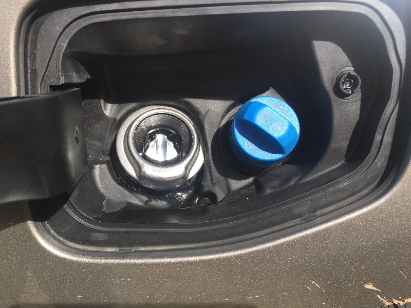

Hallo
Bei unseren 150er Ford gibt es keine. Tankdeckel mehr. Man zapft einfach so den Benzin und anschließend ist der Einfüllstutzen automatisch verschlossen und Diebstahksicher.
In Südamerika brauchen wir eine grosse Reichweite.
Aber wie funktìoniert das wenn man mit Kanister befüllen will oder muss?
Funktioniert das überhaupt?
Gruss bon Ford f150 neulingen aus Chile
Arno und Nicole

Du meinst Du hast einen Tankdeckel (lackierter Blechdeckel) aber darunter keinen Schraubverschluss mehr?
Falls ja, das ist normal, hat der Ford Ranger auch, nicht nur der F-150.
Die Klappe im Einfüllstutzen verhindert Fehlbetankungen, z.B. mit Benzin bzw. Diesel, je nachdem was Du tanken musst.
Solltest Du per Kanister tanken wollen oder müssen, gibt es einen Adapter dazu (liegt normalerweise im Handschuhfach) mit dem Du die Klappe offen hältst.
lg,
Sonny

Beim Ränger funktioniert dieser Easy-Fuel-Kram besser als beim Fiesta. Da endet die Betankung immer in Kleckerei. Deshalb stopfe ich da immer Papiertücher hin, dann kann der Rest, der aus der Pistole nicht in den Tank tropft, da aufgenommen werden und nicht alles vollsauen.

Nur mal zum Verständnis:
EasyFuel-System (für Diesel, mit AdBlue)

Den Adapter habe ich leider noch nicht gefunden. Hoffentlich können wir den hier irgendwo besorgen.

...geht da kein handelsüblicher Trichter rein, so wie früher?

So wie ich das sehe geht das nicht. Habe aber keinen um das auszuprobieren.
Wir sind nun erst dabei alles für die Reise zu kaufen und zu organisieren.

S t e f a n schrieb: ...geht da kein handelsüblicher Trichter rein, so wie früher?
Nee, leider nicht. Dafür gibt es dieses Ding.
ibäh 202502641704 (Link geht hier leider nicht)
Ein Trichter würde den Verschluß nicht öffnen.
Nein geht nicht, die Größe muss genau passen, sonst lässt sich die Klappe nicht zur Seite drücken.

...welch derbe Konstruktion. Sieht aus wie eine poplige Klappe, die sich jeder Trichtertülle widersetzen würde.
Wohl doch nicht... :dry:
