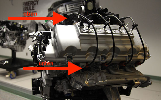

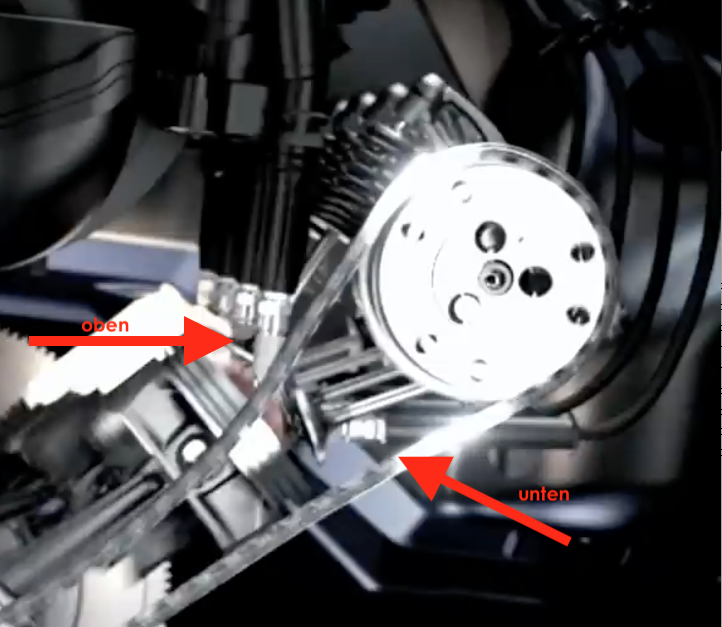

hier die gewünschten Bilder. Eine Zündkerze sitzt oben, die andere unten. Da sieht man nur das Kabel von oben nach unten...

Sorry,aber oben sitzen die Zündspulen,keine Kerzen.

Aha ... na dann hat sich wohl im Werkstatthandbuch ein echt blöder Fehler eingeschlichen.
