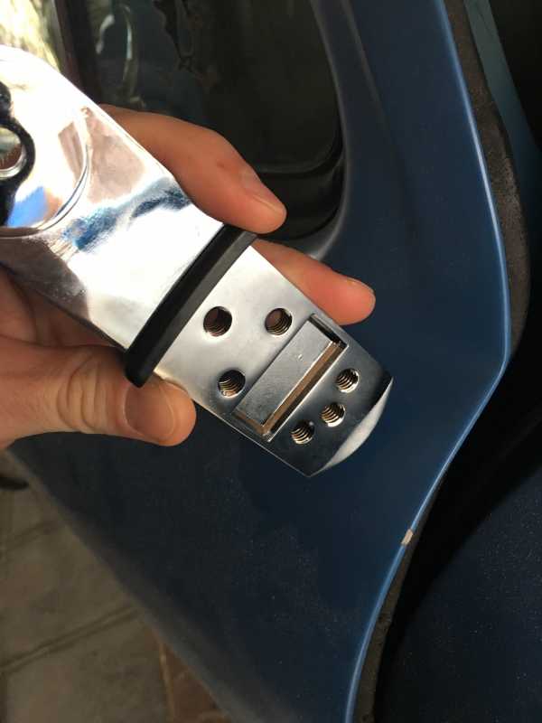

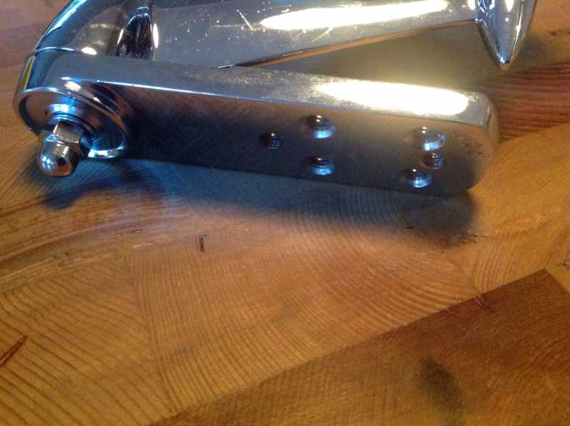

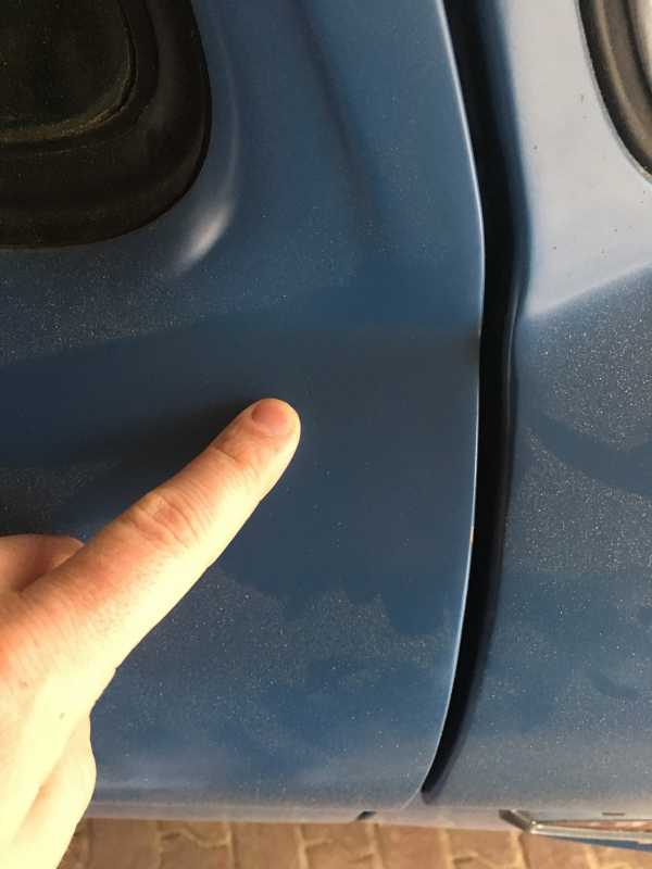

Guten Abend,
ich möchte an meinem 1966 F250 Spiegel montieren.
Die Originalen haben eine massive Aufnahmeplatte, die, durch die Tür geführt und an ihr befestigt werden muss.
Nun möchte ich in die Türen bohren bzw. flexen, um die Aufnahmeplatte durchzuführen.
Hat jemand damit Erfahrung? Bohrt man von innen nach außen oder umgekehrt?
Klebt man die Bohrstellen vorher ab? Der Pickup ist lackiert!
Beste Grüße

Morgen! Ich weis nicht, aber ich denke Flex ist da zu brachial. Eventuell mit einem Dremel? Erfahrung habe ich damit leider keine, aber ich denke mal an der Karosse lieber feiner als grob arbeiten sollte nicht schaden. Hast du schon eine Idee, wie der Spiegel dann mit dem Blech verbunden wird?

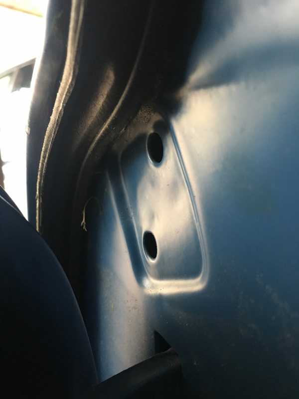

Vielen Dank für die Antwort. Die Platte lässt sich an zwei Bohrungen in der Tür befestigen.
Diese sind bereits vorhanden.

Hallo Eikmel,
erstmal Willkommen.
Dann mal ???
Grundkurs Metallverarbeitung:
Innere Verkleidung der Türen entfernen,
Lochmitte der nötigen Löcher markieren,
von innen Dicken Hammer gegen halten, von außen mit Körner und kleinem Hammer Lochmitte körnen. Dann mit Bohrmaschine von außen nach innen bohren. Eventuell Grad mit Senker entfernen. Bohrlöcher mit Farbe versiegeln, Konsole eventuell mit Gummi-Zwischenlage von innen gegen das Blech legen, von außen Spiegel mit Gummi-Zwischenlage auf Konsole schrauben...
Ich hoffe ich konnte helfen, wenn wir aneinander vorbeigeredet haben, schick noch mal weitere Fotos auf denen man alle Komponenten sieht...
Grüße Sisko
