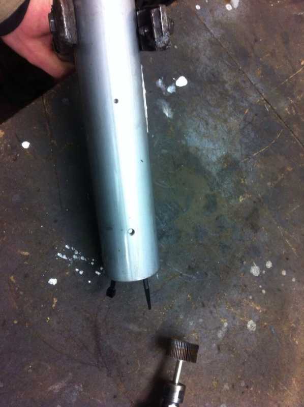

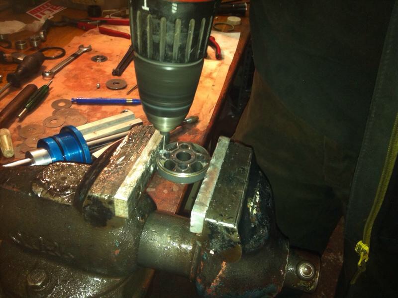

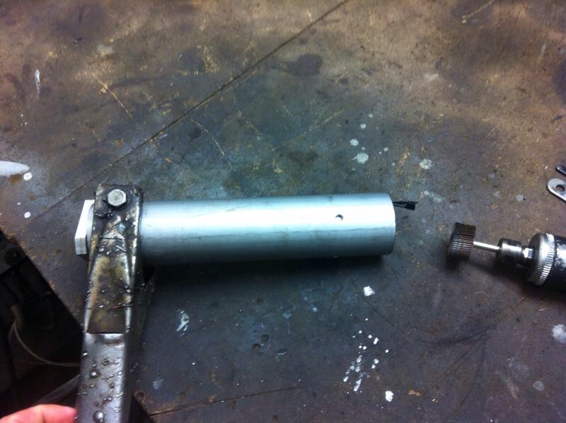

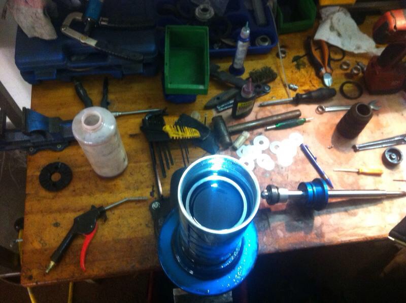

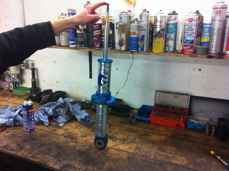

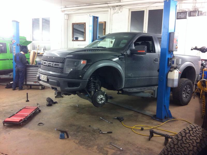

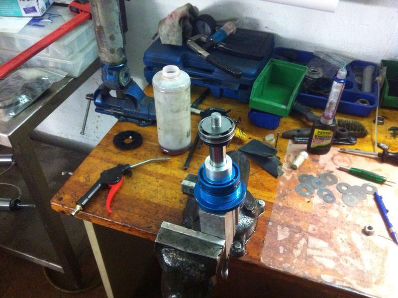

Und so rief ein Kunde an mit der Bitte darum, ob man seinen Raptor mal zur Probefahrt ausführen könne, er habe das Gefühl, dass er was ,, schwammig" sei.
Also ab zur Probefahrt.
Fazit: beim Bremsen "taucht" er vorne sehr tief ein und beim überfahren von Kanten " schwingt und trampelt" sich die Hinterachse auf.
Hier die "Problematik"

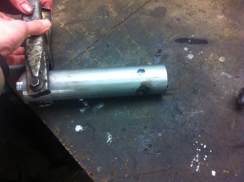

Die Bypass Löcher sind viel zu groß, (ca 4mm)
sodass quaste das gesamte Öl ungeschimt über die Bypass Öffnungen strömt.

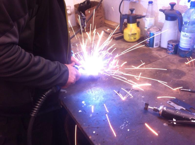

Kurzerhand die Bypasslöcher zugeschweißt
Es wurde eine neue "überströmbohrung" in den Kolben gebohrt
Zum Schluss wurde nochmal nachgeschimpt
Dann ging es ab zur Probefahrt.
Vorne ist schon sehr gut, an der Hinterachse ist es auch schon deutlich besser geworden.
Dort muss die Schimmung noch ein kleines bisschen verändert werden
