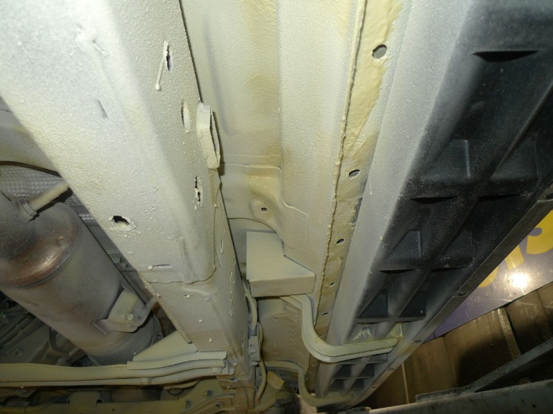

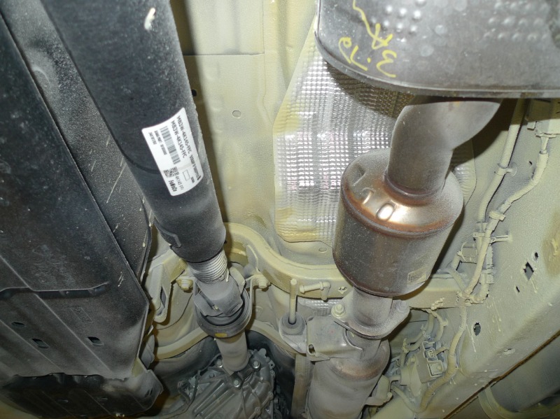

25 Feb 2025 17:54 #59 von Frido
Mit Verzögerung, aber hier drei Fotos aus denen ersichtlich ist, wie die Beschichtung von Mike Sanders aussieht.
Umfangreiche Fotodokumentation wurde mitgeliefert.
Motorhaube, Türen und Heckklappe sowie Aufnahme für die 4-Kant-Anhängevorrichtung wurden mit beschichtet.
Bei den Türen wurde durch die Entwässerungsöffnungen beschichtet.
Jetzt muß es nur noch wärmer werden, damit es verläuft. Einige Flecken hatte ich bereits im Bereich des Abgassystems (wärmebedingt).
Automatische Wagenwäsche soll ich vermeiden, bis das Material durch Wärme verlaufen ist.
seit 01/2025 (Oktober 2024) Ranger Doppelkabine Wildtrak - 2,0 Ecoblue 151 kw / 205 PS / Standheizung >> Bereifung: General Grabber AT3 FR XL 3PMSF - 255/70R18 116 H XL
25 Feb 2025 17:59 #60 von S t e f a n
Das dunkelt noch nach wenn die Luftblasen raus sind. Nach Jahren tropft es noch aus den Türen bei starker Sonne.
Dann ist wenigstens noch Fett da....
