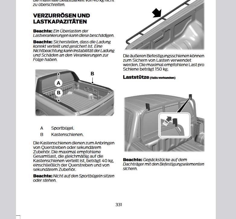

Ich habe die Dokumente zum neuen Ranger mal angehängt.
Auf Seite 159, unten rechts, ist der Hinweis auf die 45kg unter „Warnungen“.
Die Verstärkungen sind dann auf Seite 160 erwähnt.
Dieses Problem betrifft wohl ausschließlich den neuen Ranger ab Baujahr 2023.
Das Dokument kann man sich direkt bei Ford herunterladen.

Hier mal ein Auszug aus der Betriebsanleitung des neuen Ranger.
Zulastung auf die Schinen max. 40 kg insgesamt. Von zusätzlich möglichen Verstärkungen ist zumindest in der Betriebsanleitung nichts zu finden, steht aber vielleicht in anderen Dokumenten

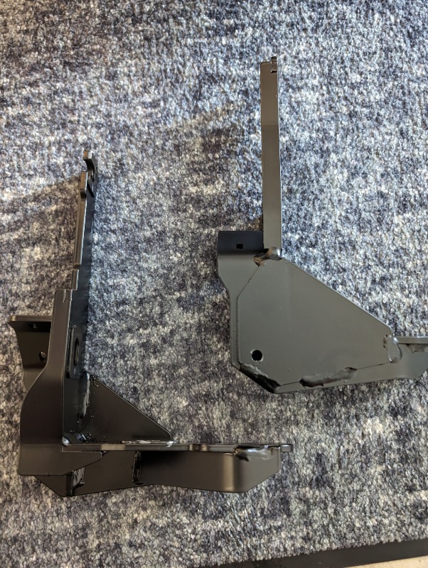

Scheinbar ist es absolut unabhängig, was oben auf den Bordwänden montiert wird. Es zählen nur die 45kg.
Bitte die von mir angehängten Dokumente aus der anderen Nachricht beachten.
Die Verstärkung betrifft die Verbindung der Bordwände zum Laderaumboden, in Fahrtrichtung vorne.
Die Querträger für das MountainTop sind von Ford auf Grund dieser Problematik extra nur für 45kg freigegeben, auch wenn das MountainTop Rollo und die zugehörigen Träger eigentlich durch den Hersteller für 75kg freigegeben sind.

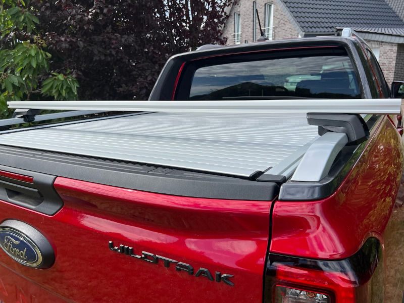

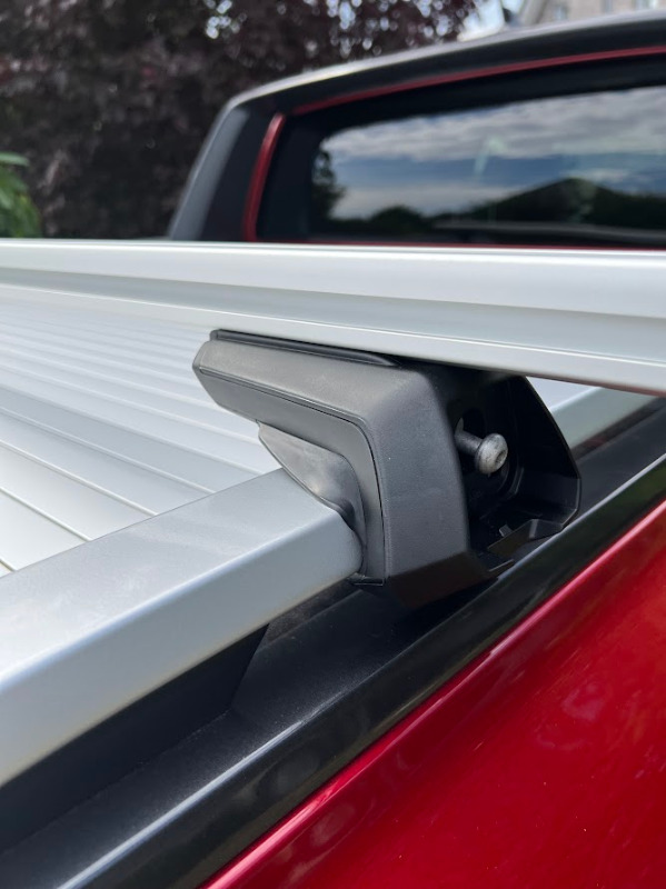

Also ich habe mich für folgende Lösung entschieden s. Bilder
Thule Raised Rail Evo Fußsatz 128 €
ProBar Schwerlastträger Traversen 2 Stück 175 cm 212 €
Darauf kommt eine kleine Dachbox vermutlich von ATU
Dass sollte vom Gewicht her passen da ich die Dachbox nicht mit Steinen oder Wasserflaschen füllen werde und es auch nur über die Autobahn in den Urlaub geht.
Vorteil es wird immer nur für den URlaub montiert oder demontiert.

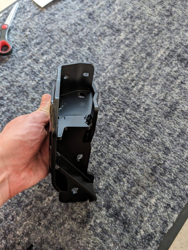

Ich habe heute die sogenannte J-Brace von Ford bekommen, das sind schon massive Verstärkungen. Es wundert mich das es im Raptor nicht ab Werk so kommt...
