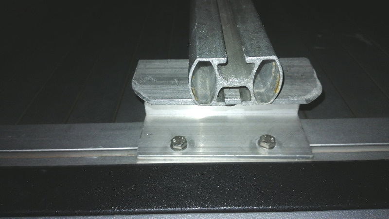

Ich habe eine solche Verstärkung für das Rollo gebaut. Es gibt aber noch ein oder zwei andere hier, die das auch gemacht haben. Hat sich sehr bewährt, fahre damit nun seit Jahren on- und offroad herum. Bisher konnte ich keinerlei Verbiegungen oder Deformierungen am Rollo erkennen.

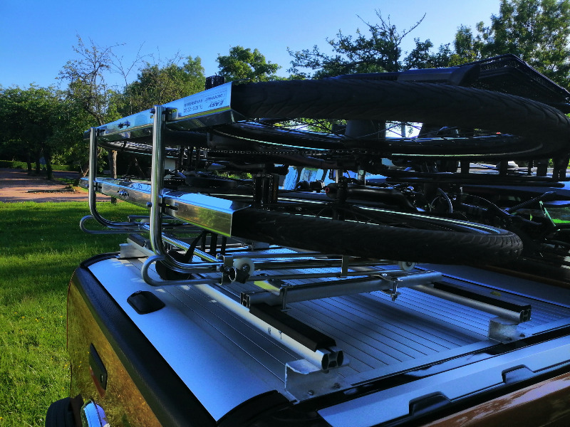

MT gibt für die Querträger über dem Rollo eine max. Belastung von 70 oder 75 kg an. Wir fahren seit Jahren da oben 4 Fahrräder spazieren. Ja, die Träger biegen sich etwas nach unten. Inzwischen fahren wir da sogar ein Dachzelt drauf rum. Auch das funktioniert. Die Stützen von Marco hätte ich jetzt gern. Aber es läßt sich auch was mit den ITEM-Profilen konstruieren, die quasi drunter "gestellt" werden. Bieten manche Shops sogar fix und fertig an, wenn man nicht selbst basteln möchte.

Es ist halt mit etwas konstruktiven Aufwand verbunden die Stützen zu bauen. Die Kräfte vom Träger werden über das Rollo in L-Profil und die Stützen eingeleitet. Diese sitzen in den Schienen des Ladungssicherungssystems und sind darüber auch mit der Wanne verschraubt. Hat halt auch noch den netten Nebeneffekt, das die Wanne dadurch noch zusätzlich versteift wird und man die Stützen noch als zusätzliche Anschlagspunkte für alles Mögliche gebrauchen kann. Connections zu einem Metallbauer mit CNC Fräse macht so ein Projekt deutlich leichter. Wenn man selber mit Metall arbeiten kann, lässt sich aber auch alles durchaus von Hand fertigen.
