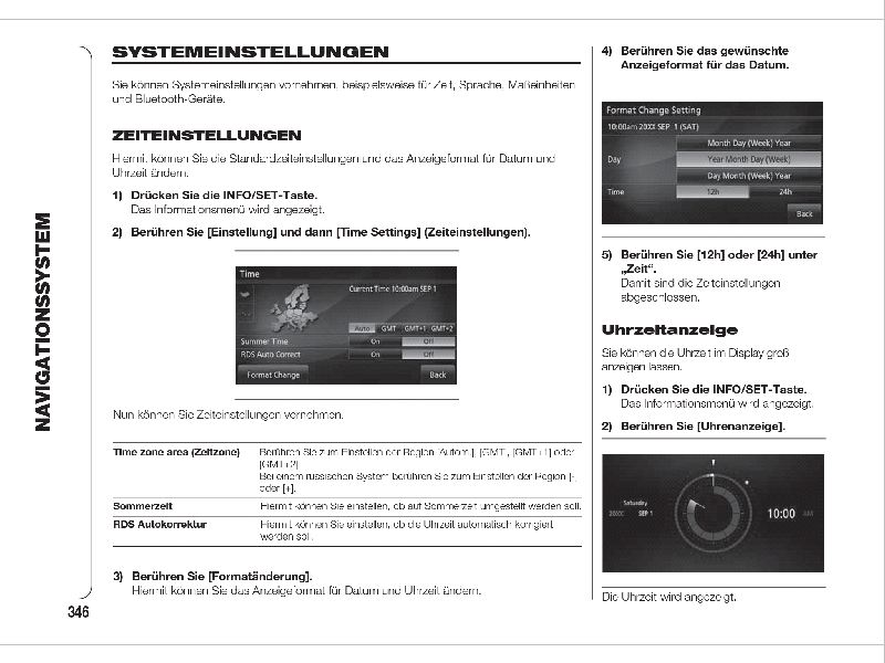

Navi hat seit der zeit umstellung die falsche uhr, wurde erstellt von oxmoneo
laute meinen Einstellungen hat es automatische sommer winter zeit Umstellung
jetzt muss ich doch mal ins Handbuch schauen :8
Rolf
Rolf

oxmoneo antwortete auf Navi hat seit der zeit umstellung die falsche uhr,
danke ich musste die auto dir autmatische rds anpassung auschalten da nach konnte ich sommer zeit ausschalten
