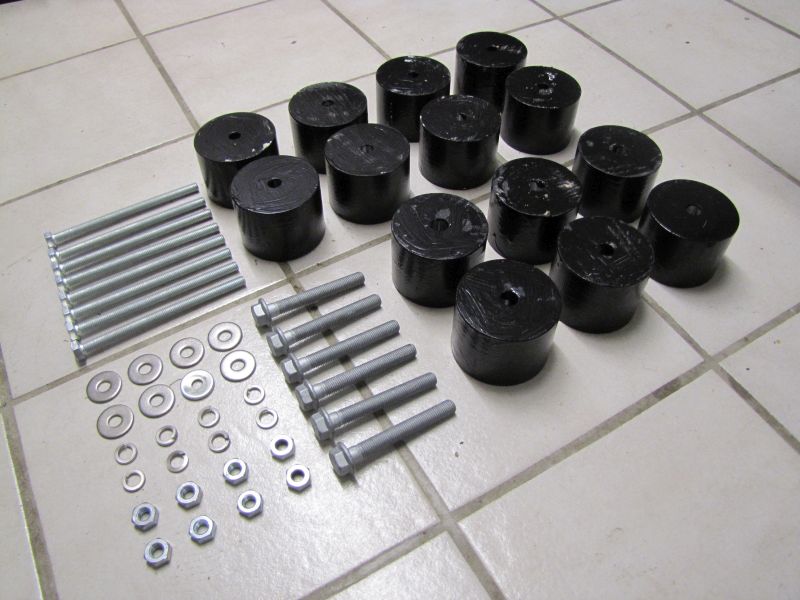

Eigenbau:
Aluklötze in der gewünschten Höhe drehen, längere Schrauben der geforderten Güte besorgen.
Beim Einbau auf alle Leitungen achten, welche zwischen Rahmen Karosse sind, daß sie ausreichend lang sind und locker verlegt, Ebenso die Bremsleitungen zu den Rädern.
möchtest du was fertiges kaufen und selbst einbauen,
oder auch einbauen lassen?
Oder selber bauen?
Eigenbau:
