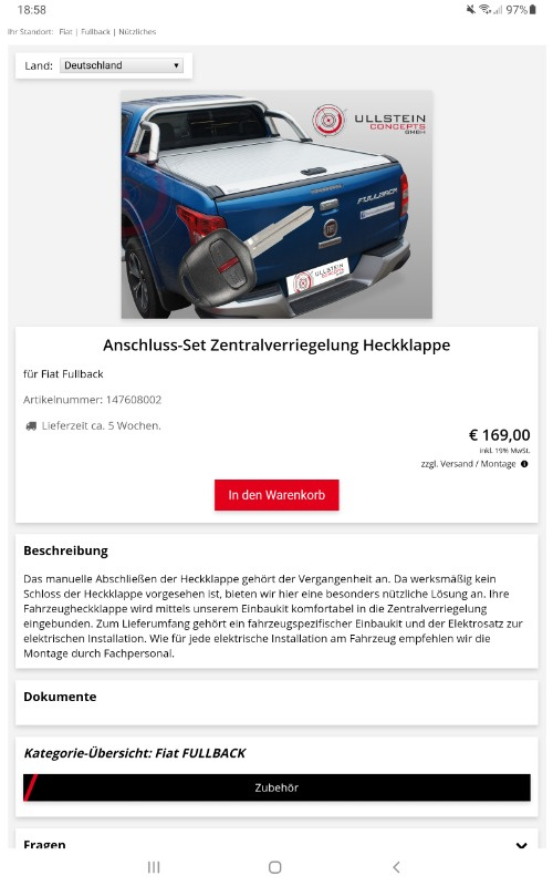

ich suche für meinen Fullback für die Heckklappe ein Schloss, also das ich die Heckklappe abschließen kann?
gibt es da Erfahrungen oder Vorschläge?

Herzlich wilkommen in unserer gemeinsvhaft,
ich wüsste nicht das es für die heckklappe ein richtiges schloss mit schlüsssel gibt,
aber es gibt bei diversen offroad und pickup online shops die möglichkeit das heckklappenschloss in die zentralverrigelung einzubinden.
hier mal ein Beispiel bild davon

ja ich hab auch nichts gefunden und das finde ich ziemlich scheiße weil die Heckklappe von meinem Hardtop hält zwar die Heckklappe aber sicher ist was anderes.
i hab auch nur die ZV gefunden. hat die jemand schon getestet?
danke schon Mal für die Antwort

Ich habe mir einfach ein riegelschloss von innen an der Seite der heckklappe angebracht.... ist eine sehr einfache und eventuell auch nicht die beste Lösung, sie funktioniert für mich aber prima
