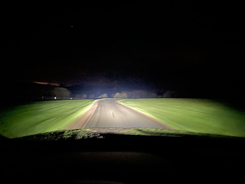

Fazit: Die Qualität von LED-Bar und Integration Kit ist der Wahnsinn, was man aber auch für schlappe 850€ erwarten kann. Die Anleitung von Lazer ist auch gut, das meiste erschließt sich aber eigentlich auch direkt. An der Passgenauigkeit gibt es nichts zu meckern. Einen kleinen Kritikpunkt möchte ich euch aber nicht vorenthalten. Die Fernlichtautomatik kommt damit nicht wirklich klar. Reflektierende Leitpfosten und Schilder werden schnell mal als Gegenverkehr erkannt und der Raptor blendet ab. Ärgerlich, aber auch verständlich. Damit hatte ich bei dem vor-Facelift weniger Probleme. Hier war das Licht aber auch deutlich schmaler und nicht so hell. Das Risiko war mir aber klar und ist denke ich jedem hier ebenfalls klar.
Und das Ergebnis? Ich war damals schon geschockt von den RRR-750, aber die Linear-24 ist noch mal eine andere Hausnummer. Hier mal ein Bild bei Nacht, wenn man es noch Nacht nennen darf...
In echt ist es noch beeindruckender als auf dem Bild. Ich kann das wirklich nur jedem empfehlen der Spaß an Licht hat. Das Geld ist es definitiv Wert. Nur das "mit Lichthupe den Kollegen grüßen" sollte man sich zwei mal überlegen;)
Ich hoffe dass ihr mit dem "Umbau" etwas anfangen könnt. Vielleicht habe ich ja sogar jemanden hier überzeugt das ebenfalls so umzusetzen und auch gerne davon überzeugt es eben nicht zu machen. Lasst gerne mal einen Kommentar dar, was ihr davon haltet und was ihr ggf. anders gemacht hättet.
Ich hoffe ihr hattet wenigstens Spaß beim Lesen :)

Danke für den ausführlichen Bericht! :daumenhoch:
Bei mir werkeln auch Lazer Lamps, nie mehr ohne. Selbst meine Frau ist immer wieder begeister über die Lichtausbeute. Meinen Fernlichtassistenten musste ich auch abschalten. Vermisst habe ich ihn bisher nie.
Kommt das mit der Referenzzahl bei dir noch hin? Nicht das der TÜV das bei der nächsten HU bemängelt.

Akkurat. Der Einbauort ist herzallerliebst. So mag ich das.
Ich habe ja auch "nur" die 750er Lazer im Kühlergrill integriert...

die Linear-24 kann man in zwei unterschiedlichen E-Mark Modi fahren. Beide haben die Zulassung. Ein Modus mit der Referenzzahl 2x30 und einen mit der Referenzzahl 2x17,5
Der Raptor-Scheinwerfer hat schon eine Ref von 27,5. Daher müsste die Bar eigentlich diese zusätzliche Kappe verpasst bekommen, damit sie nur mit Ref 17,5 läuft. Da der TÜV beim letzten Mal überhaupt nicht nach den RRR-750 geschaut hat und auch so ziemlich entgegenkommend ist, kaufe ich mir diese Kappe erstmal nicht. Würde eh nur für den TÜV rein kommen und sofort wieder rausfliegen. Aber ja, eigentlich ist das so ohne die Kappe nicht zulässig.
