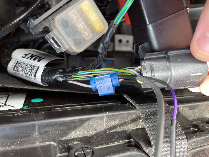

Angefangen haben wir mit der Elektronik. Bei dem Integration Kit ist schon der fertige Kabelbaum mit Relais und Sicherung dabei. Das war also schon mal deutlich schneller als bei der alten Installation. Als erstes haben wir uns das Signal des Fernlichtes gesucht. Dafür am linken Scheinwerfer den unteren großen schwarzen Stecker abziehen und die Belegung für das Fernlicht suchen. Es ist der Pin oben links in der Ecke.
Hier dann schauen welches Kabel an den Pin geht. Das scheint nicht immer gleich zu sein. Am rechten Scheinwerfer war es eine andere Farbe als am linken. Ebenso war es eine andere Farbe als am vor-Facelift. Das Isolierband vom Kabelstrang etwas abziehen, die richtige Ader und das Kabel vom Lazer-Kabelsatz über einen Stromdieb verbinden und neu mit Isolierband umwickeln, fertig. Ein Stromdieb ist zwar nicht die feine Art, reicht an der Stelle für das Steuersignal aber völlig aus.

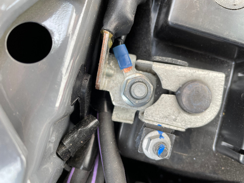

Zweiter Schritt war dann Plus und Minus für den Scheinwerfer abzugreifen. Da wir ja schon direkt in der Ecke von Scheinwerfer und Batterie waren, haben wir beide Pole direkt von der Batterie abgegriffen. Hier einfach die bereits vorhandenen Muttern lösen, die beiden Kabel auflegen und die Muttern wieder drauf, fertig. Während der Installation nehmt ihr am Besten die Sicherung aus dem Integration Kit raus, um keinen Kurzschluss zu verursachen.

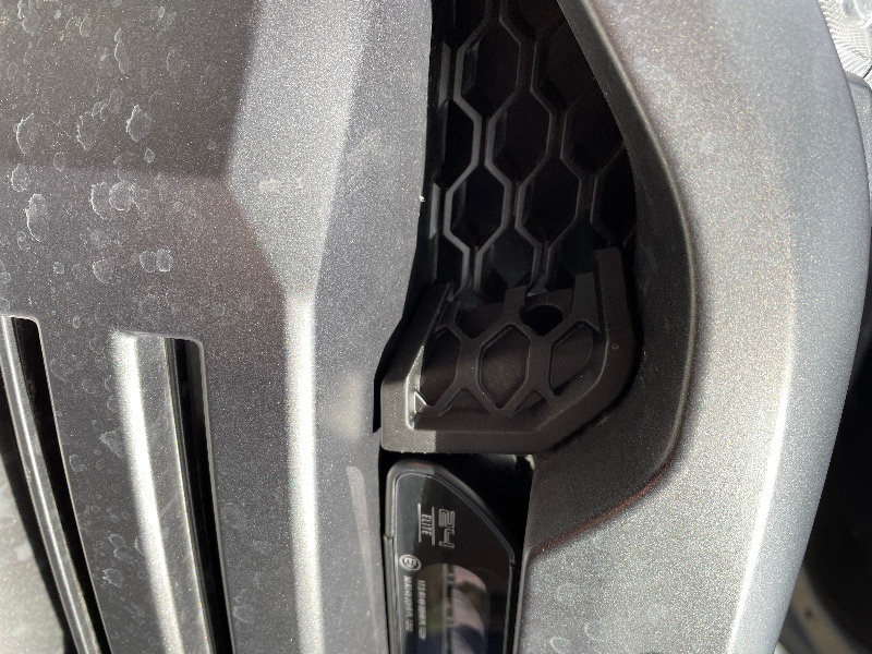

Dann ging es ans eingemachte...In den Kühlergrill eines neuen 55k€ Autos sägen. Das ist im ersten Moment schon ein komisches Gefühl, gerade wenn man noch keine 2.000km runter hat. Über dem Ford-Schriftzug gibt es 5 senkrechte Streben, die müssen weg. Da man nur wenig Platz hat, ging es mit einem einzelnen Sägeblatt am einfachsten. Hinterher muss mann dann noch etwas nachschleifen. Wir haben uns ein Stück Pappe beim Schleifen und Sägen unter das Werkzeug gelegt, damit wir beim Abrutschen nicht den Rest vom Kühlergrill verkratzen.
Vor dem Sägen...
Nach dem Sägen...
Dann werden die Halterungen an die LED-Bar geschraubt und diese dann in die Lücke eingesetzt. Ihr müsst noch einen halben cm von den originalen Waben abschneiden, damit ihr die Bar weiter nach hinten rein bekommt. Die Halter werden dann mit einer Schraube schräg nach oben in den Kühlergrill geschraubt.
Somit sitzt die Bar dann an der schmalsten Stelle 2,7cm im Kühlergrill drin und ist somit schön unauffällig. Wenn man vor dem Auto steht, fällt es nicht auf. Daher habe ich das Bild von weiter unten gemacht, damit man die Bar reflektieren sieht. Im Bild hier drüber sieht man ja wie unauffälig sie ist.
