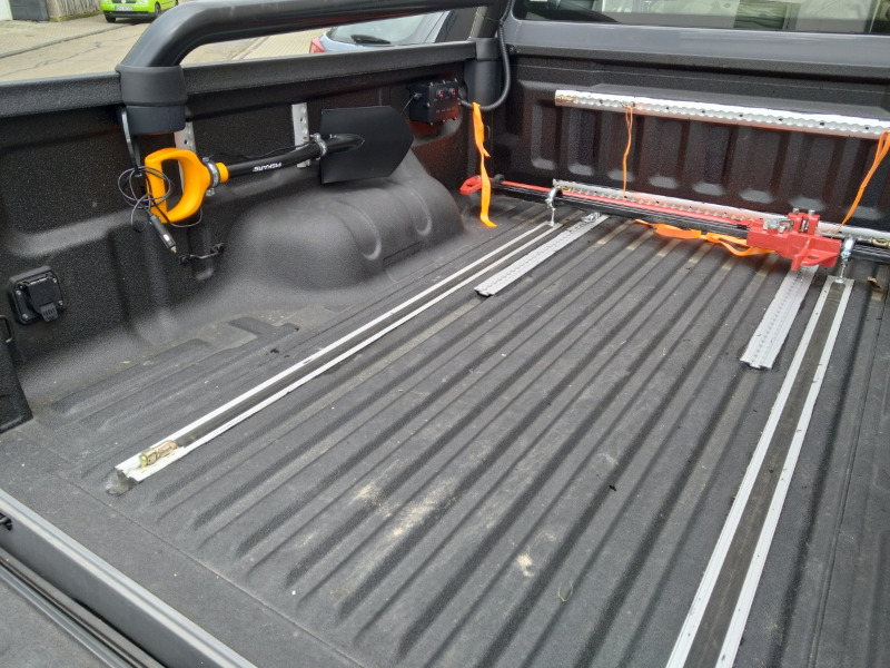

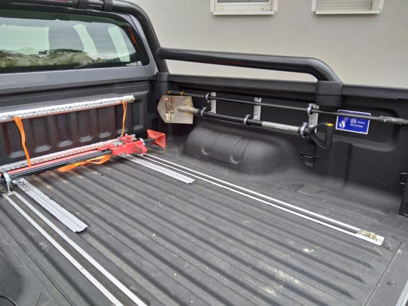

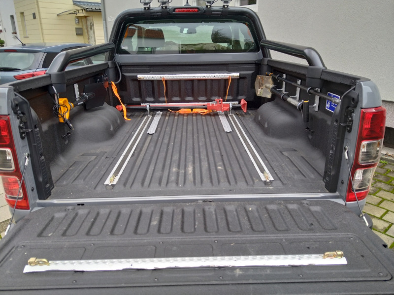

Airlineschienen als Fixierung für Werkzeuge an den Seitenwänden und am Boden für kleinere Transportgüter sichern zukönnen eingeklebt.

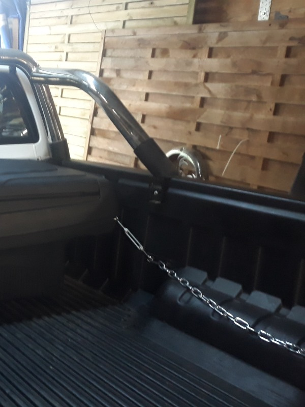

Nicht genug Zurrpunkte hab ich so gelöst...
zwischen den originalen Zurrpunkten eine Kette mit geschweißten Gliedern.
Die Hauptlast an den originalen Punkten und die Kette bringt zur zusätzlichen Sicherung Zurrpunkte auf der ganzen Länge...
