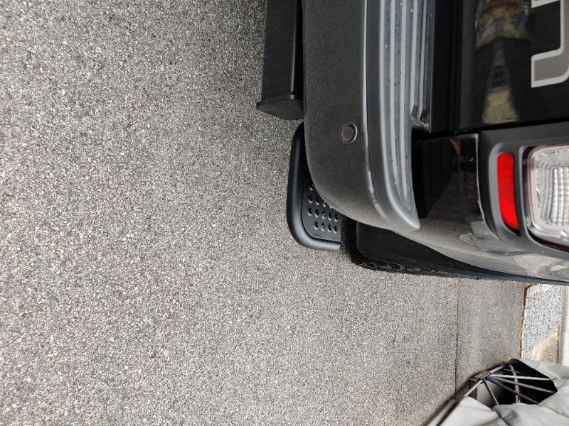

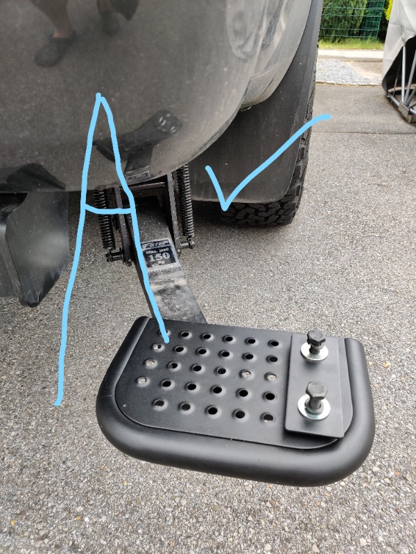

Ging der T-Step problemlos an der AHK vorbei? In der becshriebung steht mWn doch "nur für Fahrzeuge ohne AHK"?
  • Nazgul
  • Nazguls Avatar Autor
01 Jul 2020 10:42 #4 von Nazgul
PIPDblack schrieb: Ging der T-Step problemlos an der AHK vorbei? In der becshriebung steht mWn doch "nur für Fahrzeuge ohne AHK"?
Geht einwandfrei, man muss ihn nur schräg montieren. Das hatte ich erst nicht gewusst (Beschreibung ist unter aller Kanone, dafür ist der Kontakt zu Fibertek sehr gut)
Jetzt geht es ohne Probleme!
Aber Achtung: Aus rechtlichen Gründen darf er in Europa nur an der Beifahrerseite montiert sein.
Fahrerseite -> Verkehr
Macht zwar Sinn, ist aber für den Fahrer halt doof weil Weg länger :-)
Jan

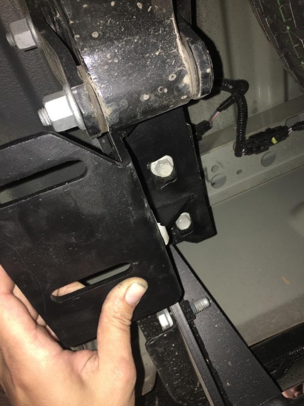

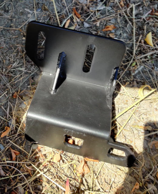

01 Jul 2020 12:03 #5 von PIPDblack
PIPDblack antwortete auf Nazgul`s kleiner schwarzer Ränger...
Könntest du mal ein Foto von der Befestigung machen, wenn die Beschreibung unter aller Kanone ist?
DANKE vielmals.

02 Jul 2020 06:23 - 02 Jul 2020 06:28 #6 von Nazgul
Klaro, für Dich doch immer gerne :-)

praktische Sache (besonders für Kniekranke wie mich), aber fährt sich das im Gelände nicht ab? Oder steht eingeklappt nichts mehr vor. Meinen Pflug (AHK) z.B. mache ich vor Geländefahrten auch oft ab.
Was rausguckt geht meist verloren :whistle: .
Micha

Der Tritt steht ja eingeklappt (bei schräger Montage) höher als die Traverse der AHK. Da dürfte nix passieren, was nicht die Traverse schon berührt.
Letzte Änderung: 02 Jul 2020 09:32 von PIPDblack.
  • Nazgul
02 Jul 2020 09:41 #10 von Nazgul
Wie mein Vorredner schon schrieb: Erst sitzt die Traverse auf bevor der Tritt dran käme.
Der sitzt nicht nur nach hinten versetzt, sondern auch noch über der Unterkante Traverse.
Auch der minimale seitliche Überstand ist tolerierbar.
Für beidseitig Meniskus operierte wie mich aber definitiv echt eine Wohltat... :-)
