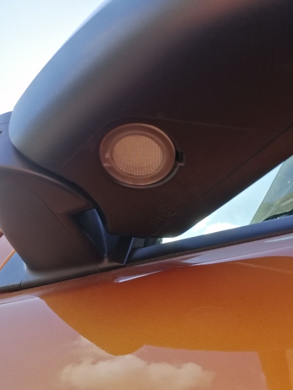

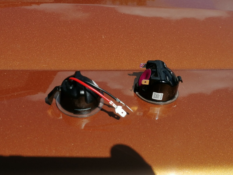

Die Umfeldleuchten in den Aussenspiegel habe ich gegen 2 x LED-Leuchten getauscht.
Fummelig ist wirklich den einen Kunststoffclipse zur Seite zu drücken.
Klar ist mir das beim 1. auch gleich abgebrochen.....:bash:
....beim 2. sieht man das ja vorher
Auch sind die von FORD verbauten Kabel knapp bemessen, passt aber.
Nur noch die Isolierung angringen, sonst könnten die Stecker einen Kurzschluss erzeugen, da nicht beide geschützt sind

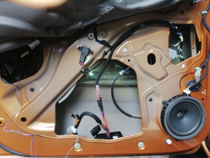

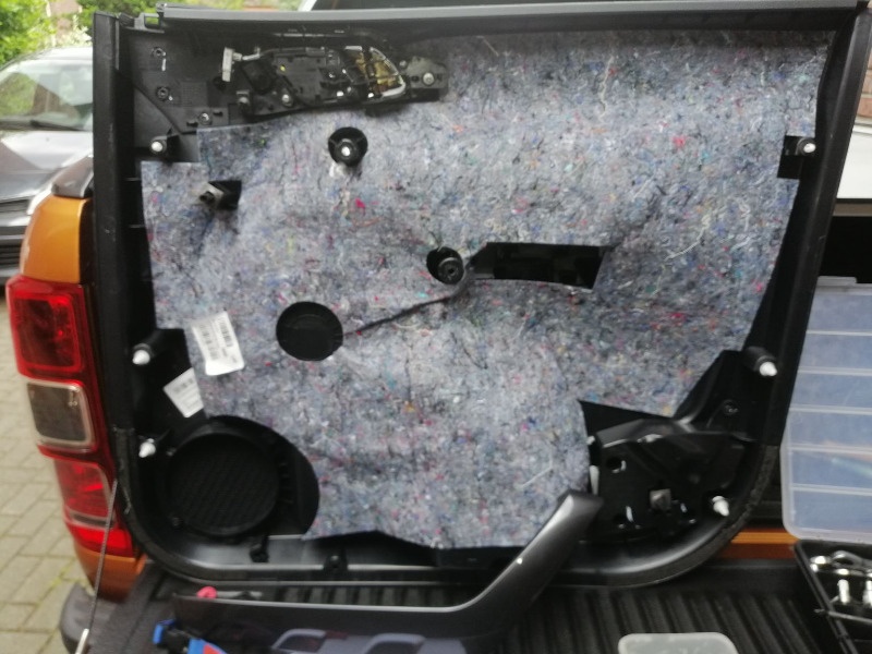

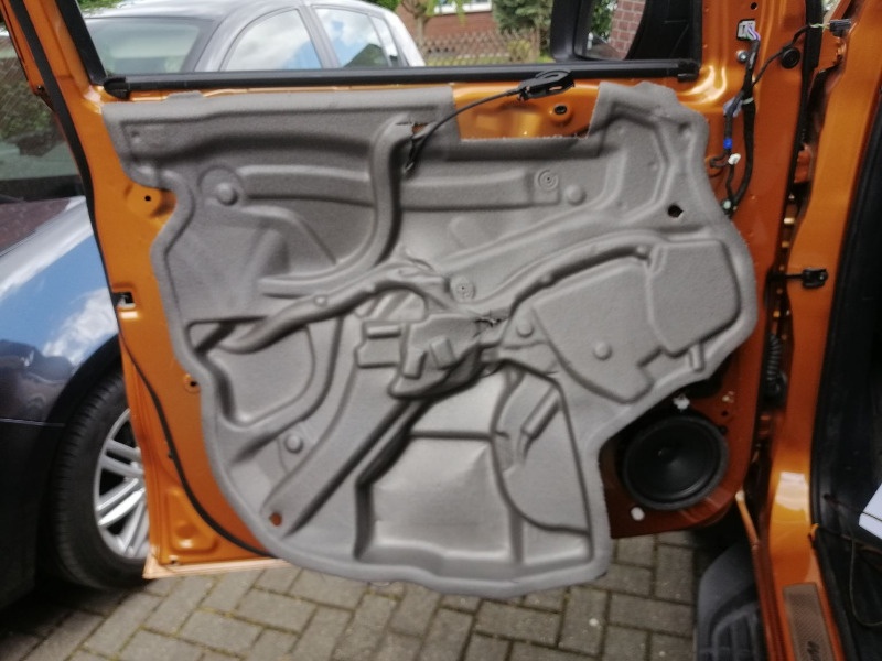

Komfortmodul für das Schließen der Fenster mit der FB verbaut.
Den Spiegelklappmodus habe ich nicht angeschlossen, da ich das nicht nutzen will
Einbau an einem Nachmittag.
Wenn man weiß, wo, wie und womit die Innenverkleidung der Fahrertüre befestigt ist, geht's wesentlich schneller

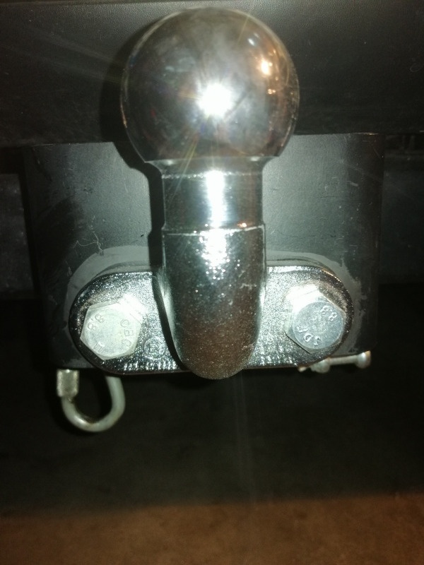

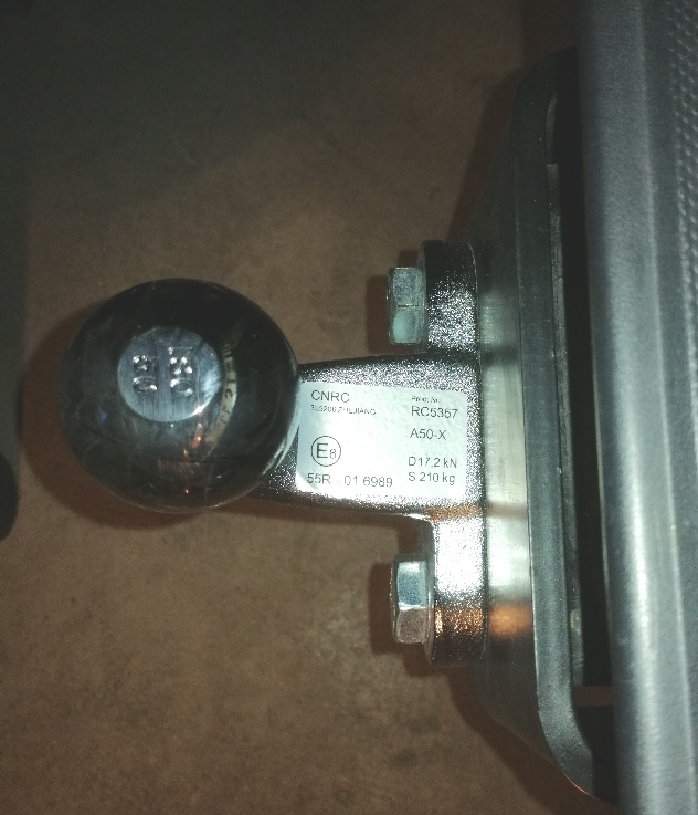

Aktuell bin ich mit meiner AHK noch nicht ganz zufrieden, da der Adapter sicherlich ohne ABE ist
Ich habe nun eine AHK bestellt, AHK, die 2 cm länger ist , als die originale AHK, so dass ich ohne diesen Adapter fahren kann.
5 cm tiefer wäre noch besser, aber es geht auch so

08 Jul 2020 15:02 #39 von campingfriend
campingfriend schrieb: Aktuell bin ich mit meiner AHK noch nicht ganz zufrieden, da der Adapter sicherlich ohne ABE ist
Gruss Thomas
So
montiert ist der Chromhaken
Ich hoffe der bleibt so und die ASK verkratzt die Kugel nicht. :blink: ;)
Gruss Thomas

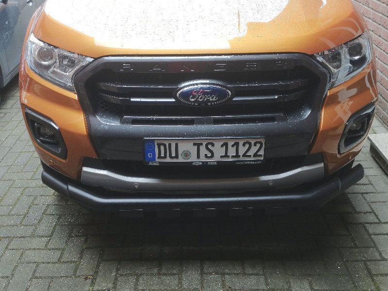

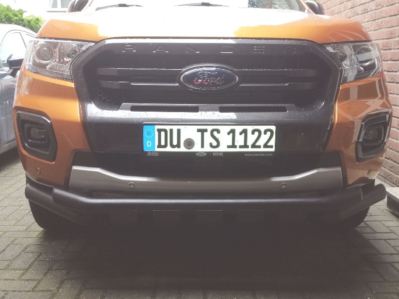

  • Gold Boarder
27 Jul 2020 14:57 #40 von campingfriend
.....und weiter geht's
Heute die Hasenramme :lachkrampf: montiert
Wichtig ist,
die Anleitung und das Fahrzeug ganz genau ansehen,
dann passt auch die Nudgebar :bash:
duoled.de/de/ra...hwarz :prost:
