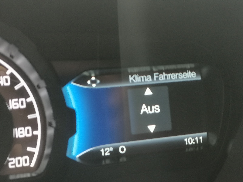

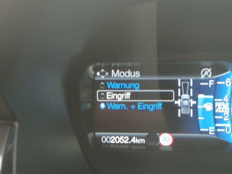

29 Apr 2020 23:55 - 29 Apr 2020 23:55 #27 von campingfriend
So,
weiter ging es
Umprogrammierung
1. Reichweitenberechnung für Anhängerbetrieb
2. Automatische Verriegelung beim Anfahren / Italienschaltung
3. Abbiegelicht über die Nebelscheinwerfer
als give away gab's noch
4. Anzeige der Klima im Bordcomputer
Und dabei habe ich dann den aktiven Lane-Assi gefunden :bash:

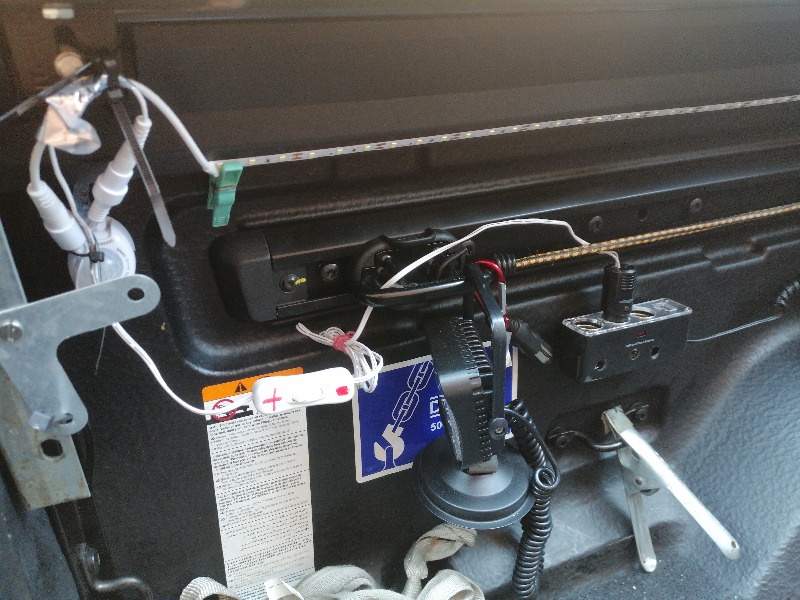

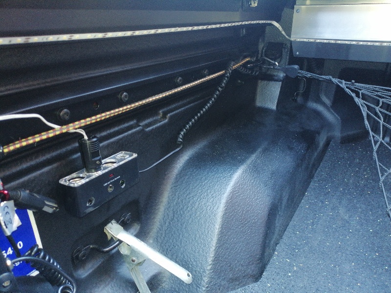

Mit der Ladeflächenbeleuchtung bin ich noch nicht durch.
Derzeit über die Ladeflächensteckdose, mittels Verlängerung,
den Bewegungsmelder mit dem ca. 4,5 m langen LED-Band angeschlossen.
Funktioniert, auch wenn der Bewegungsmelder etwas blöde sitzt.
Den Schalter habe ich nochmal dran gelassen - man weiss ja nice was noch kommt.
Nur das ganze Kabelgedönse passt mit noch nicht so richtig.
(stört euch nicht an dem schwarzen Spiralkabel - das ist mein LED-Arbeitsleuchte für die Hand an einem Haekn aufgehängt)

30 Apr 2020 00:42 #28 von BlackTrak
Das Licht an einen Bewegungsmelder zu koppeln ist auch nicht blöd - ich habs mir da deutlich leichter gemacht.
Aber die Kabelsituation ist ja durchaus dramatisch, da müsste man sich was einfallen lassen. Evtl. Kabel hinter der Wanne legen?
Schau dir mal dieses Video an, ist auch eine schöne Methode für Licht auf der Bude:

30 Apr 2020 12:44 #29 von campingfriend
Ja,
die Kabel nerven.
Danke für den video-link.
  • bei dem Video hat der Ford Bohrlöcher ( die suche ich noch )
  • bei dem Video hat der Ford Öffnungen nach unten ( die suche ich auch noch )
  • bei einem Reed-/Magnetschalter an Klappe, schaltet das Licht nicht, wenn ich nur das Rollo öffne
Früher machte mir das nie was aus, die Autos zu durchlöchern.
Jetzt schmerzt jede Bohrung
Gruß Thomas
