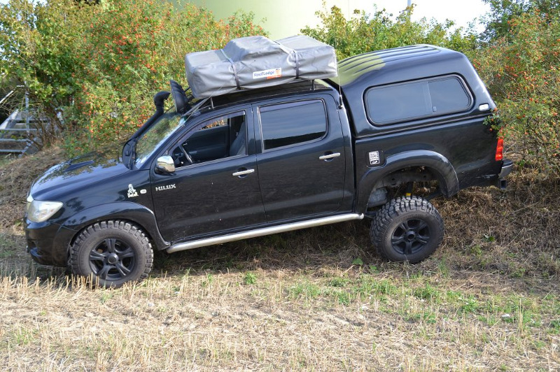

Toyota Hilux
3,0 D4D
200PS
Nestle Umbau / Reduktion auch im 2WD
OME / +40mm-abschmierbar
MT-Reifen 235/85-16
Spurplatten 30mm pro Rad
BW-Felgen aus Afghanistan mit ET 0
Stabilisator entfernt für mehr Verschränkung
Zusatzscheinwerfer Hella Luminator 160mm
Tagfahrleuchten
Schwellerrohre (die nicht nur show sind)
ARB-Hardtop
Dachzelt Roof Lodge von Nakatanenga
Seilwinde mit 6,8 Tonnen Zugkraft
Unterfahrschutz von Rival
CB-Funk
Verbrauch bei flotter Fahrweise (komplett aufgerüstet) 11,3km/pro Liter
Das macht 8,86 Liter Diesel auf 100 Kilometer

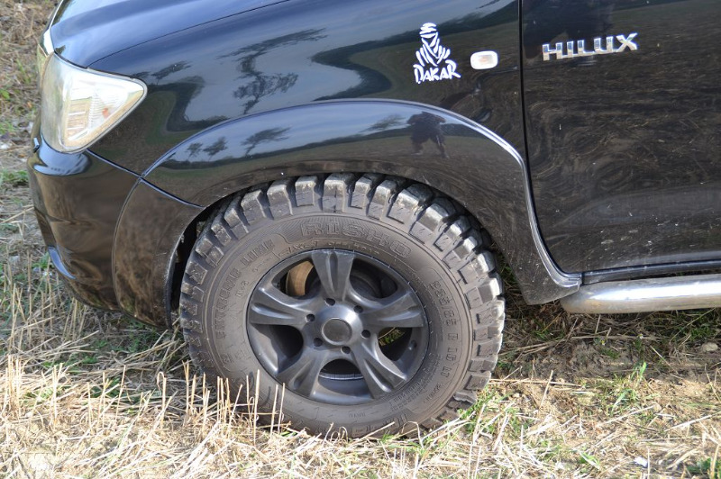

Mit den montierten MT-Reifen arbeitet das ESP bei Beschleunigung wie verrückt.
Beim fahren auf der Straße ist äußerste Vorsicht geboten, denn diese Reifen haben extrem weiche Gummiblöcke, die eigentlich nur machen was sie wollen.
Ganz anders verhält sich das bei den Winterreifen!
