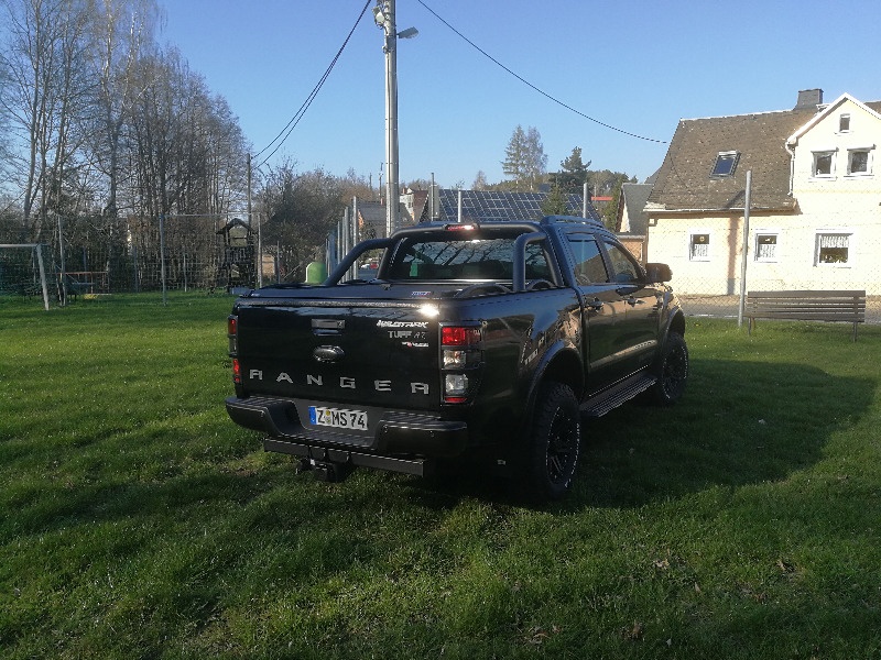

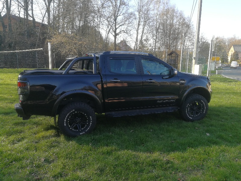

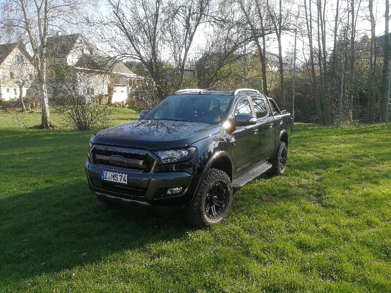

nach vielen Stunden des Umbauens möchte ich euch hier meinen kleinen Schwarzen vorstellen. Er ist ein Ranger Wildtrak 3,2l Automatik mit Standheizung, ACC, Offroad-Paket und vorderen Parksensoren. Umschreibung auf BE hat gleich der Händler gemacht. Und eine Hohlraum- und Unterbodenbehandlung mit Mike Sanders hat er auch bekommen. Umgebaut ist bis jetzt Folgendes:
-Wildtrakbügel runter (steht bei ebay-Kleinanzeigen zum Verkauf)
-Ladekantenschutz
-Pro Lift an der Heckklappe
-Rollo in schwarz von Tesser 4x4
-Doppelreling von Tesser 4x4
-Limited-Bügel mit Raptor-Beschichtung
-Eibach/Profender-Fahrwerk
-Tuff T01-Felgen in 8x17 ET20 in schwarz
-Reifen BF Goodrich KO2 265/70/R17 (keine Tachoanpassung notwendig), alles in allem ca. 5cm höher
-Kotflügelverbeiterung
-Nachrüstanhängerkupplung mit Wechselsystem Rockinger
-ClimAir-Windabweiser an den Seitenscheiben
-EGR-Windabweiser Motorhaube
-Edelstahleinlagen an den Trittbrettern mit Raptorliner beschichtet
-vorderes Ford-Logo, Nebelscheinwerferrahmen und hinteres Fordlogo mit Anthrazit metallic Sprühfolie beschichtet
-Dual-Dashcam mit Dauerstromanschluss verbaut
-klappbarer Laderaumteiler Eigenbau
-Alarmanlage
-Scheinwerfer- und Rückleuchtenblenden
-Dichtungen Heckklappe
-Anklappautomatik für die Seitenspiegel
Geplant ist weiterhin:
-Dachreling, seitliche Typenschilder und das silberne Teil an der Frontstoßstange schwarz beschichten
-Ladeflächenbeleuchtung
-Lazerlights im Grill integriert
-Frontguard-Bügel
-vielleicht eine Hutze auf der Motorhaube
-vielleicht einen kleinen HiFi-Umbau
So das wars fürs Erste, Anregungen sind willkommen.

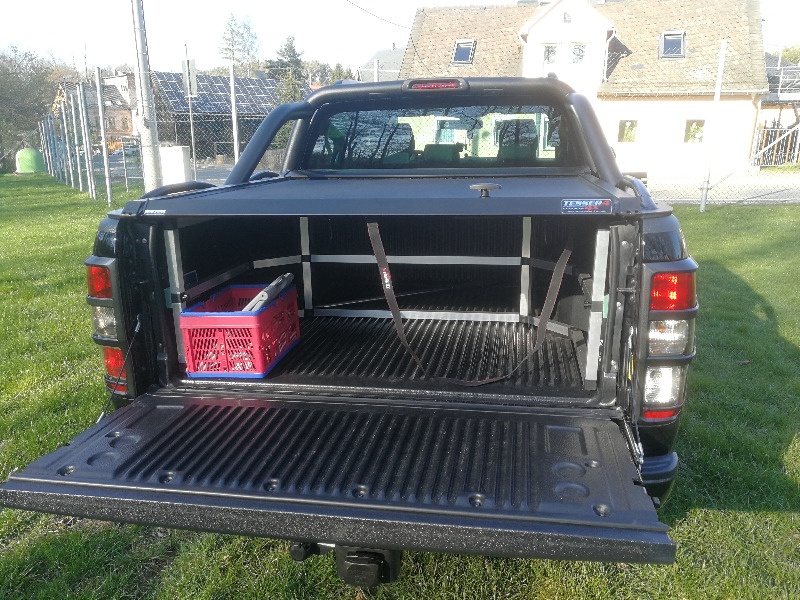

Der Selfmade -Alu-Laderaumteiler sieht interessant aus?
Kannst Du zu dem noch ein paar Details erzählen?

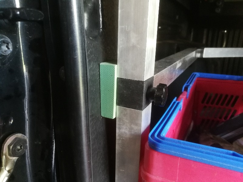

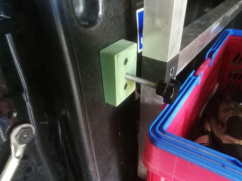

für den Laderaumteiler hab ich Alu-Quadratrohr in 30x30x2 genommen.
Als Verbinder dienen diese hier: Aluprofilverbinder
Wenn man die Verbinder vor der Montage in heißes Wasser legt, sind sie etwas geschmeidiger und lassen ich besser ins Alu kloppen.
Links und rechts muss ein Abstandshalter hin, weil die Kunstoffwanne nach unten enger wird. Als Material dafür hab ich Reste von Vollkunststoff genommen, den hab ich keilig zugeschnitten und mit ner Gegenplatte an der Kunststoffwanne verschraubt habe.
In die Abstandshalter hab ich je eine M6-Einschraubhülse reingedreht und an denen wird der Laderaumteiler mit Knaufschrauben befestigt. So isser in einer halben Minute an- oder abgebaut und kann auch als Ladeflächenverlängerung nach hinten geklappt werden.
Bei Fragen bitte fragen.

hier mal noch zwei schnelle Bilder der Abstandshalter bzw. der Befestigung des Laderaumteilers.
