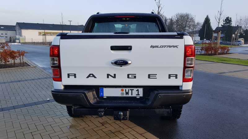

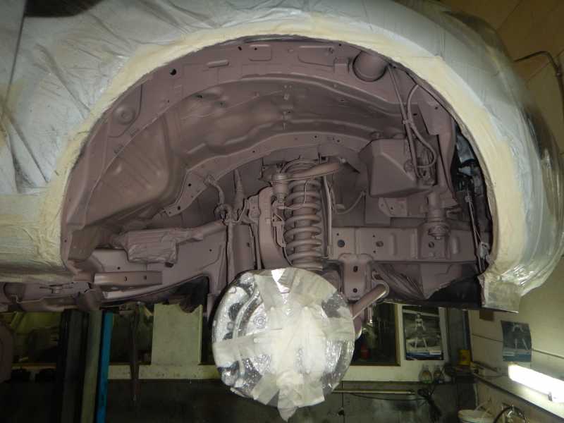

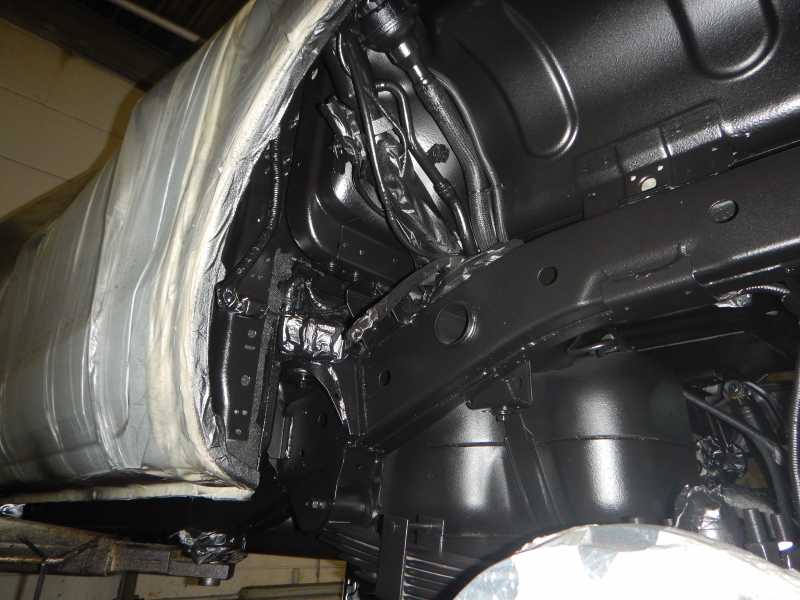

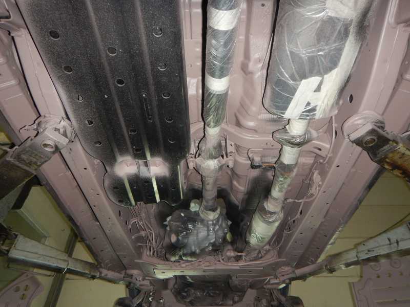

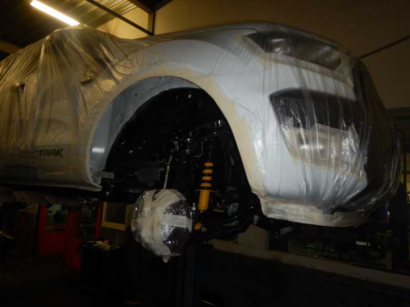

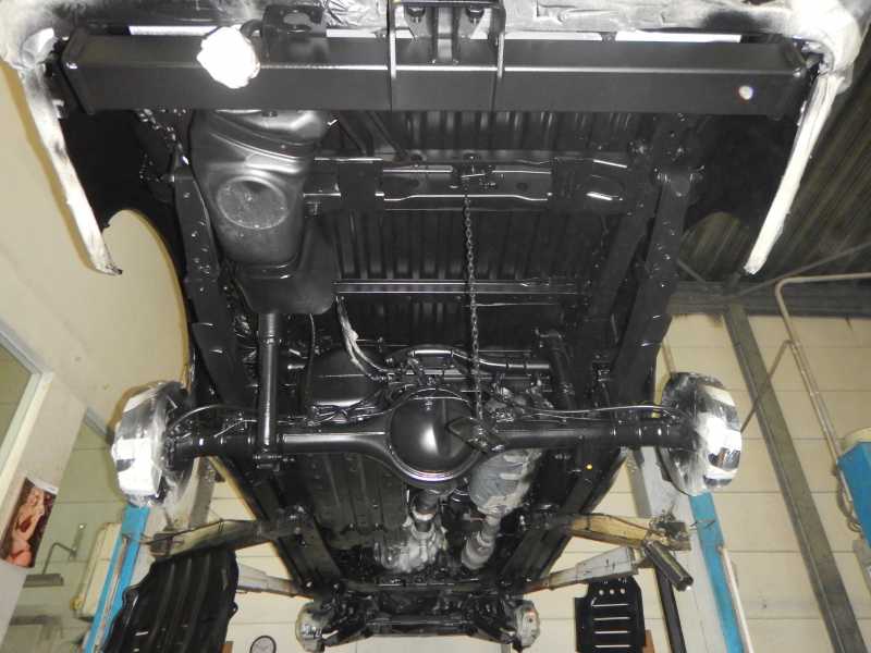

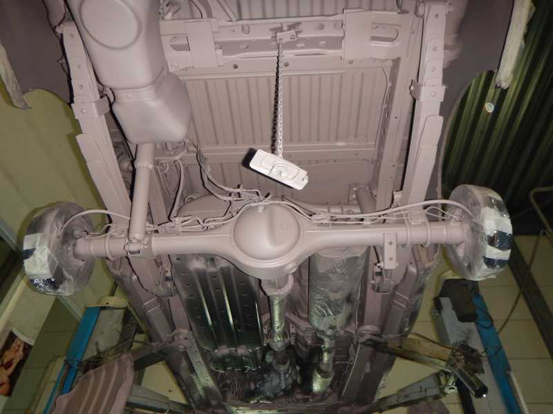

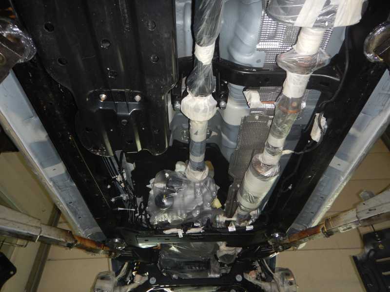

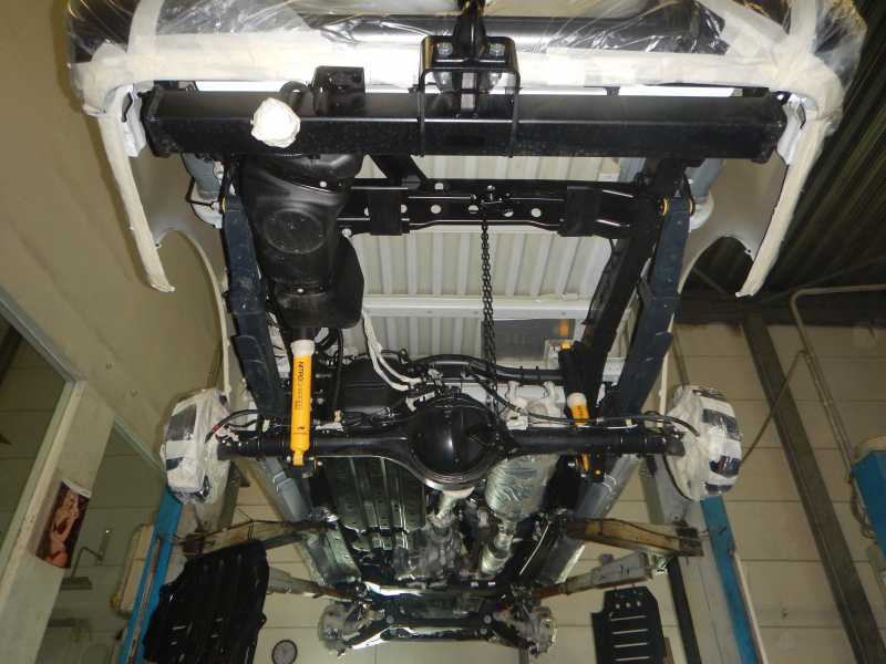

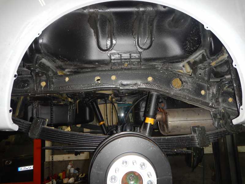

Heute habe ich ihn aus Hamburg von der Firma TimeMAX abgeholt. Da ich noch keine Gelegenheit hatte Bilder bei schönem Wetter zu machen, stelle ich erstmal welche von der Hohlraumversiegelung und dem Unterbodenschutz ein.
Insgesamt wurden 3 Schichten TimeMAX UBS aufgetragen und anschließend die Nähte und Falze zusätzlich mit Wachs versiegelt. Danach wurden die Hohlräume konserviert.
Insgesamt bin ich mit der Arbeit sehr zufrieden. Ich habe eine komplette Dokumentation mit Bildern erhalten. Zur besseren Veranschaulichung möchte ich einige vorher / nachher Bilder mal zeigen.
Morgen kommen dann noch Bilder vom Rest bei Tageslicht :)

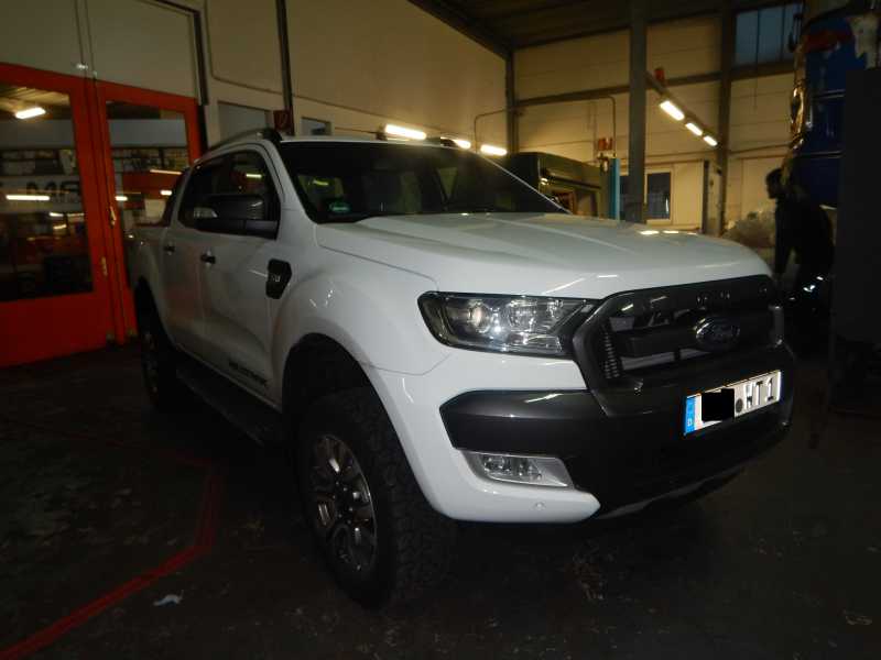

Hier die restlichen Bilder

16 Dez 2017 12:01 - 16 Dez 2017 12:02 #5 von Sespiroth
Die haben das in mehreren Arbeitsschritten erledigt. Insgesamt wurden 7 reine Arbeitstage benötigt. Der Wagen war knapp 3 Wochen in Hamburg. Die meiste Zeit ging bei der Demontage und den Abklebearbeiten drauf.
Nach der Demontage wurde er erstmal gereinigt und komplett entfettet.
Danach wurden drei Schichten TimeMAX UBS Color und anschließend das Wachs aufgetragen. Am Ende kam die Hohlraumversiegelung.
Zusätzlich wurden die Unterfahrschutzbleche und die Hecktraverse der AHK auch mitbeschichtet.
Der Preis lag bei ca. 6000,-
Preislich gesehen ist es vermutlich Ansichtssache, ob man dazu bereit ist soviel auszugeben. Es kommt natürlich auch darauf an, wie lange man den Wagen fahren möchte. Ich habe mich dafür entschieden, da ich in absehbarer Zeit kein neues Fahrzeug kaufen werde und im Laufe der nächsten Jahre das Fahrzeug zum Reisemobil umbauen möchte.
So jetzt kommen gleich die restlichen Bilder :)

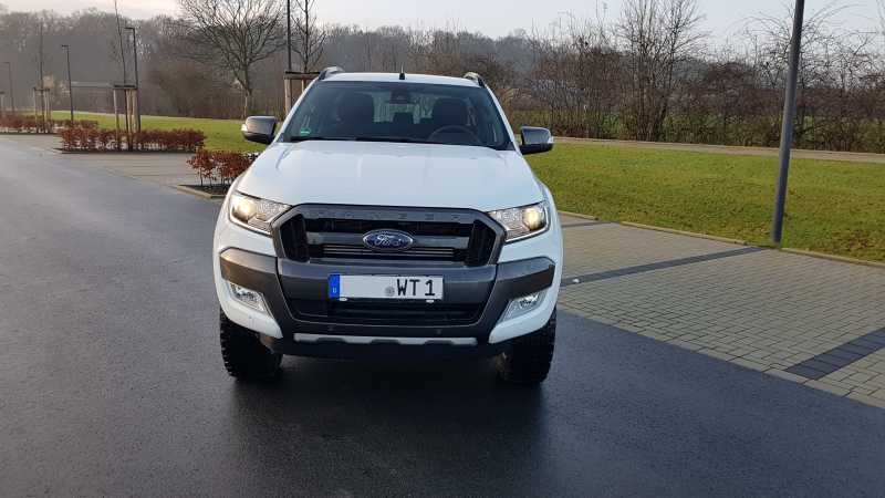

16 Dez 2017 12:12 - 25 Feb 2018 18:28 #6 von Sespiroth
So, frisch von heute morgen :)
Als nächstes steht bei mir auf der Liste ein Frontbügel. Am besten einer, der mit ACC und Parksensoren kompatibel ist. Außerdem muss ich noch die Zentralverriegelung für die Heckklappe einbauen. Das ist mir aber im Moment zu kalt :)
